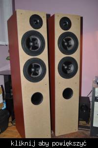

                          Witam, podrzucam kilka zdjęć z budowy...
                          https://picasaweb.google.com/adam.sz...eat=directlink
                          pudła miałem malować ale po położeniu podkładu po 2 tyg pęka na łączeniach pomimo kleju i wkrętów...więc przymierzam się do forniru, a fronty lakierowane...
                          jakieś pomiary wrzucę w miarę możliwości czasowych
                            Dodaj zdjęcia przez mechanizm forum.

                              na próbę wygląda to tak:
                              front chcę lakierować na czarny błysk przymierzam się też do forniru na pudła...
                                #75
                                czarny błysk na MDF`ie nie jest łatwo uzyskać, prościej chyba fornir położyć.

                                  Zamieszczone przez v1ckdesigns Zobacz posta
                                  I jeszcze te srubki na froncie... Nie ma szans, zeby dobrze wyszlo.
                                    #77
                                    Daj fornir modyfikowany- najtańszy jak najbardziej gładki, przyklej, wywałkuj, zostaw z naciskiem na 24h, bez nacisku kilka dni niech odpocznie :), wyszlifuj, oczyść, daj czarny podklad akrylowy gleboko wypełniający, przeszlifuj, daj cienko kilka warstw lakieru czarnego, niech powysycha po każdej warstwie a potem 24h, daj uretan/poliuretan, czy cokolwiek innego wolisz ile chcesz warstw i gotowe. Uda się :thumbup: chociaż dużo roboty, ale efekt piano black jest ( jak wszystko dobrze zrobisz)
                                    ps.czarny lakier kazda warstwe cieniutko i zeby dobrze wyschla, zeby fornir nie pofalowal
                                      #78
