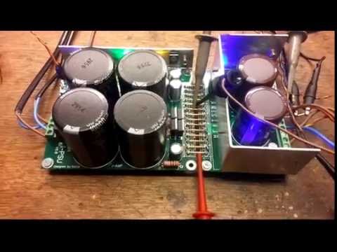

                                VSHA na nowej, uniwersalnej płytce.
                                Kompletny zestaw zasilacz z wzmakiem na nowym OPS3.

                                Trafo z onkyo 609 bodajrze, 2x 44V ac, na upartego idzie z niego wycisnac na maxa 2x100W moze troszke mniej, w trybie ciaglym. Napiecie dosyc sporo przysiada.

                                    Zasilacz z postu powyzej to zrobilem w celu turystycznym, te duze kondy zaraz za mostkiem mialem 10.000uF. Jednakze dosyc wazna sprawa to ripple, ten parametr pasowalo by sobie sprawdzic w nocie katalogowej kondow oraz porownac go z twoim zapotrzebowaniem na prad. Czesto olewa sie ta sprawe.
                                    Jeszcze jedna sprawa odnosnie przystawki, IRF540N i 9540N to najtansza parka mosfetow, mozna dac cos z wiekszym pradem. W niedziele zrobilem pelna zware zasilacza, przy zwarciu leca mosfety, wowczas przystawka po prostu przestaje dzialac, z wyjscia wychodzi to co jest na wejsciu do zasilacza, czyli po prostu prad przelatuje przez zwarte mosfety.
                                    Jak zrobilem zware ?? --> Zalutowalem na odwrot tranzystory wyjsciowe w OPS3.
