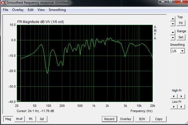

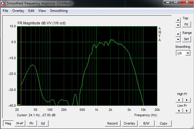

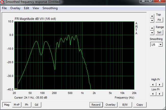

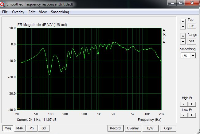

                          Wrzucam pierwsze 'pomiary':
                          1. Dayton - niskie
                          2. Dayton - srednie
                          3. SB - wysokie
                          4. Calosc
                          5. Calosc z odwrocona faza sredniotonowego
                          Ciecie 800 i 5000, wszystko 36dB, to po lewej przy 1. i 2. to chyba brum sieciowy?
                          Jeszce jakies pomiary potrzebne? Impedencji narazie nie zrobie, czekam na czesci.
                          To wciecie przy 200Hz to wina sprzetu pomiarowego?
                            nie moglem juz edytowac poprzedniego postu, na 2. 3. po lewej przydzwiek sieciowy czy IMD?

                              Zamieszczone przez ppp001 Zobacz posta
                              Raczej odbicia od podlogi. Tak czy siak jeszcze dluga droga do dobrej zwrotnicy.
                                Dokładnie, na razie wygląda to dość kiepsko.
                                  dosc kiepsko wygladaja pomiary czy charki, czy oba?:) i co z tym zrobic?
                                    Jak i gdzie wykonujesz pomiary? Pokaż jak wyglądają przebiegi fazy, sprawdź czy są powtarzalne. Pokaż wykres całościowy z nałożonymi charakterystykami poszczególnych głośników. Może użyj Holmimpulse do pomiarów, dla mnie bardziej przejrzysty.
                                      Tak, tak, to coś strasznie kiepsko wygląda. :lol:
                                      Ja bym kilka rzeczy wypróbował:
                                      Łagodne podbicie basu o 4~6dB od 100Hz do 1kHz. Na początku myślałem że to ściema, ale jednak jest znany efekt że bas bardziej pochłania obudowę i rozprzestrzenia na 360 stopni a nie 180. Ogólny balans sprawdziłbym w pozycji tam gdzie będziesz słuchał, i na odsłuch. Może się okazać że basu już starczy.
                                      Pomajsterkowanie z opóźnieniem kopułek. Powiedz nam czy 45us relatywne opóźnienie ukoi nasze bolące oczo-uszy.
                                      Eksperymentowanie: z basem przy 800Hz, łagodniejsze zejście tak jak z średnicą 5k~10k + pułapki do eliminacji syfu. Albo czy już tak zrobiłeś? 700Hz wygląda ostro ale może to jest tylko dyfrakcja przez obudowę.
                                      2kHz: Czy to mikrofon albo czy na prawdę coś brzmi ostro?
                                        dosc kiepsko wygladaja pomiary czy charki, czy oba? i co z tym zrobic?
                                        Mysle, ze na poczatku powinienes popracowac nad pomiarami. Co prawda przy zwrotnicy aktywnej wyglada to nieco inaczej ale mimo to powinienesc wykonywac pomiary dobrze zbramkowane, ktorych tutaj nie widac. Poczytaj troche artow na stonie Arty jak wykonac porzadne pomiary. Zmiana programu nic nie da, a tylko moze wprowadzic niepotrzebne zamieszanie. Oczywiscie jesli chodzi o obrazowanie pomiarow, to wszystko jest opisane w manualu i tutorialach Arta, za pomoca Overlays mozna zapamietac dowolna liczbe charakterystyk.
                                          Zamieszczone przez abstrakt Zobacz posta
                                          Mając podobno "taaakie" możliwości cyfrowej zwrotnicy, zrobienie w miarę równiej ch-ki chyba nie powinno być problemem. Tu nie widzę nawet tak podstawowej sprawy jak wyrównanie efektywności głośników.
                                          Kolega poustawiał w filtrach częstotliwości podziałów i myślał, że to wszystko załatwi. No i się zdziwił, że ma lipę i zastanawia się co dalej.
