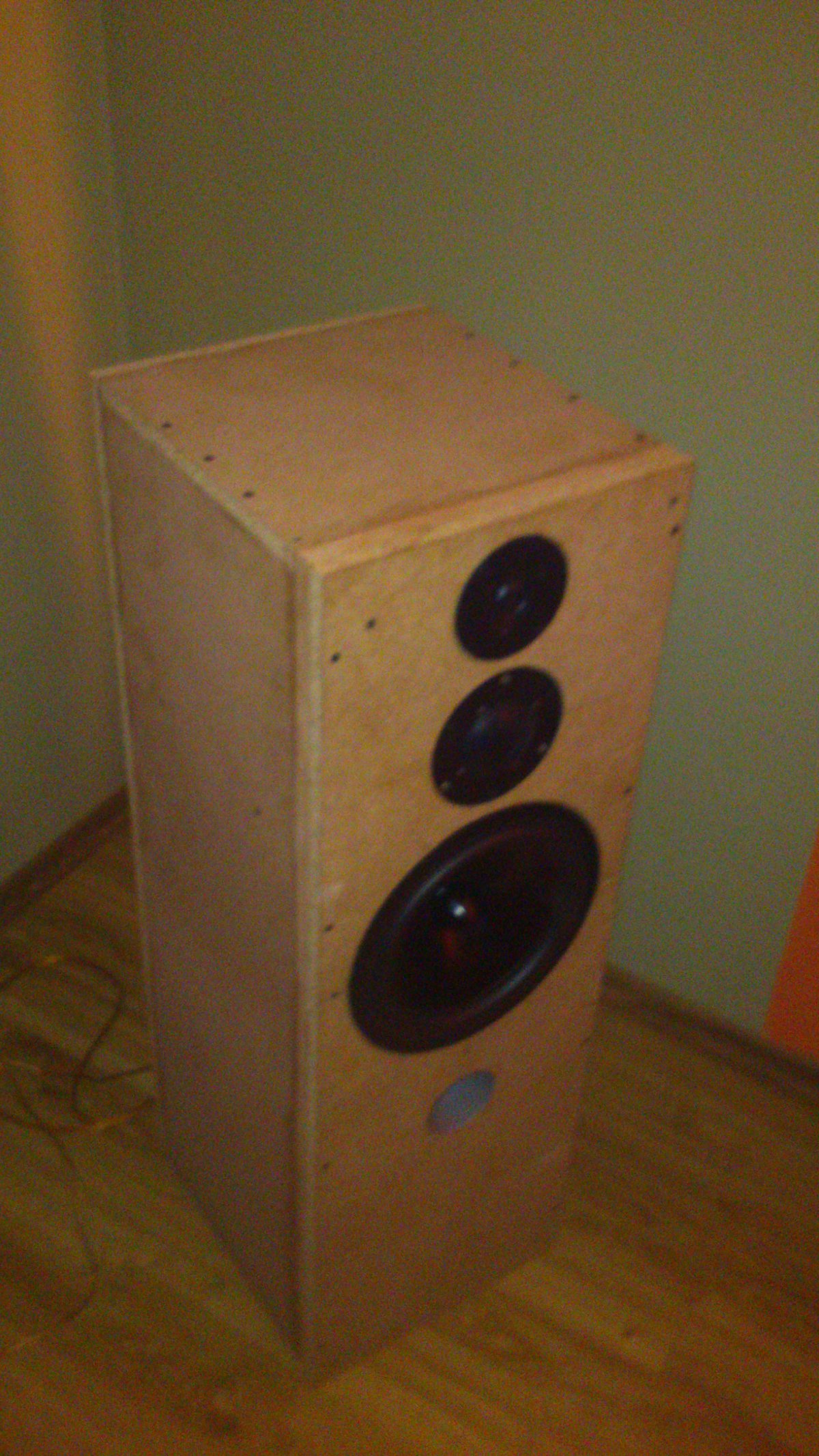

      Glosniki juz siedza w budach testowych, mysle wszystkie zalozenia z pierwszego postu zostaly juz spelnione :) Na dniach zabiore sie za pomiary i pewnie bede z tym jeszcze potrzebowal pomocy/bede mial pytania. Jak narazie dzwiek bardzo mi sie podoba, satysfakcja 100% :)
        Panie, za szerokie te budy :P

              Jeśli nie chce robić linii, to nic nie stoi na przeszkodzie aby to był zwykły BR.
              Wylot taki duży jak przy linii, zakryty bulprenem, a pod bulprenem rura BR jak w moich monitorkach na Fountekach :)

                klasa, tylko nie moj budzet ani umiejetnosci a boki zetne pod skosem to nie bedzie za szeroka
                  Symulatory typu "the edge" http://www.tolvan.com/
                  dają lepsze wyniki przy dużych frontach. Wąskie obudowy mogą mieć większe straty poniżej powiedzmy 700Hz. Powietrze nie wie czy to jest zwykła obudowa czy tuba czyli zasady muszą być takie same :p

                        No troche za szeroka, lepiej odjąc tę szerokość i dodać głębokości tak jak w eb1
