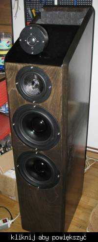

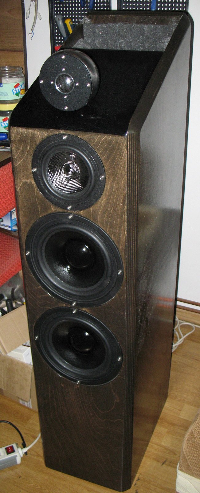

      tak wyglada kolumna
      pomysl autora jest bardzo doby.
      aktywny podzial miedzy dolem a midem i tweeterem
      pasywny podzial miedzy srednim a wysokim
      teraz podrecznikowy przyklad blednego montazu (ale ładnego ) tweetera

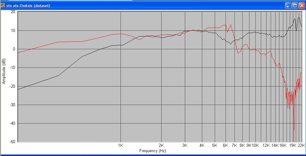

      na gorze pomiar ALXa w kolumnie ze zdjecia
      na dole pomiar z mojego monitorka
      tutaj mamy oba glosniki razem
      na pierwszy rzut oka wydaje sie ze mona to podzielic 1-szym rzedem bez tlumika...
      ale przeciez przy tak niskim podziale, wciaz obejmuje nas efekt baffle step i trzeba go zniwelowac
      kolejny problem to Fs glosnika. na papierze, czyli w odgrodzie, jest to 68Hz
      w obudowie zrobilo sie rowno 100hz :p
      wysylam pomiary autorowi tematu i zobaczymy co wymysli

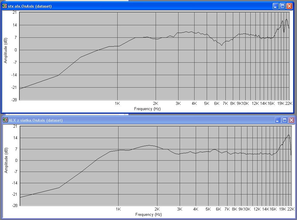

          Dzięki Paweł za pomiary,
          jak sądzisz czy ten dołek w cha-ce ALXa mógł się wziąć od metalowej siateczki którą zamontowałem żeby chronić jego membranę przed dziećmi (i żoną)?
            Zamieszczone przez nfsking Zobacz posta
            nie, to jest kwestia montazu glosnika w kuli
            a wplyw siateczki jest tutaj
              ok, oczywiście chodzi o to jak montaż w kuli wpływa od frontu membrany? bo od tyłu raczej nie ma znaczenia (ALX jest zamknięty). Tak jak Ci mówiłem jak się spotkaliśmy, ta kolumna to prototyp. Jak widać konieczne będą pewne poprawki.
                tak, chodzi o front. chodzi o to jak fala dzwiekowa sie zalamuje na froncie

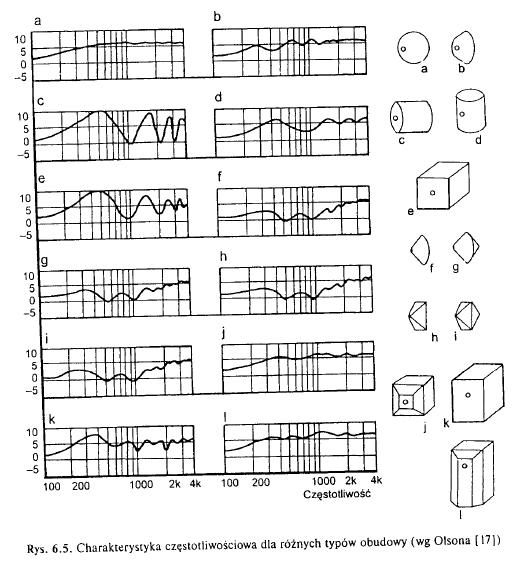

                  na ten dołek w ALXie spowodowany jego montażem wymyśliłem że zdemontuje front głośnika i wytocze z alu nowy w bardziej kulistej formie żeby przejść z kształtu c) (rys 6.5 w poście Pawła) do kształtu a). To powinno nieco pomóc.
