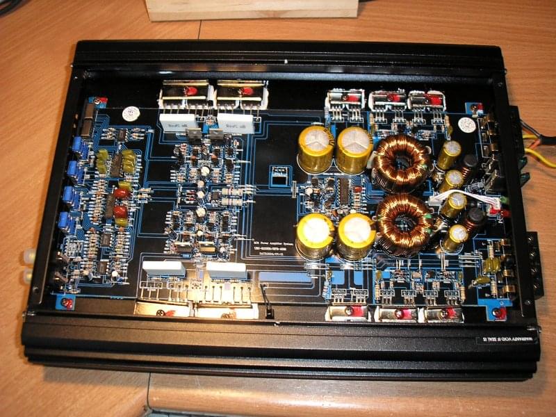

            Po pierwsze to wrzuć tego JL-a do budy closed, zasil go monacorem HPB-1502 i posłuchaj, ktoś kto mówi że ten wzmacniacz się nie nadaje to niech się zastanowi dokładnie co mówi. Podstawowa zasada jeżeli chodzi o wzmacniacz do suba to wydajność prądowa stopnia mocy i odpowiednie zasilanie, tu nie chodzi o THD rzędu tysięcznych procenta, wystarczy jak nie będzie więcej jak 1% przy pełnej mocy.
            [ Dodano: 2006-05-20, 20:41 ]
            Tutaj fotka którą robił umberto http://images1.fotosik.pl/17/drpcq4weujqkhlja.jpg
            Jak widać wzmacniacz ma konkretną przetwornicę na dwóch impulsowych trafach toroidalnych, do tego w końcówce mocy siedzą toshiby. Napewno próżno szukać takiej konfiguracji np. w rockford fostage w tym przedziale cenowym.
