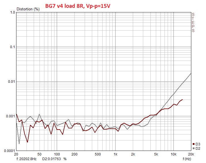

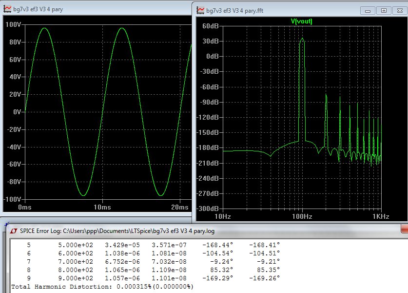

                          Symulacje nie sa zle:
                          Rzeczywistosc tez nie jest najgorsza:
                          Jak bedzie troche czasu to podlacze pod troche wyzsze napiecie zasilania.
