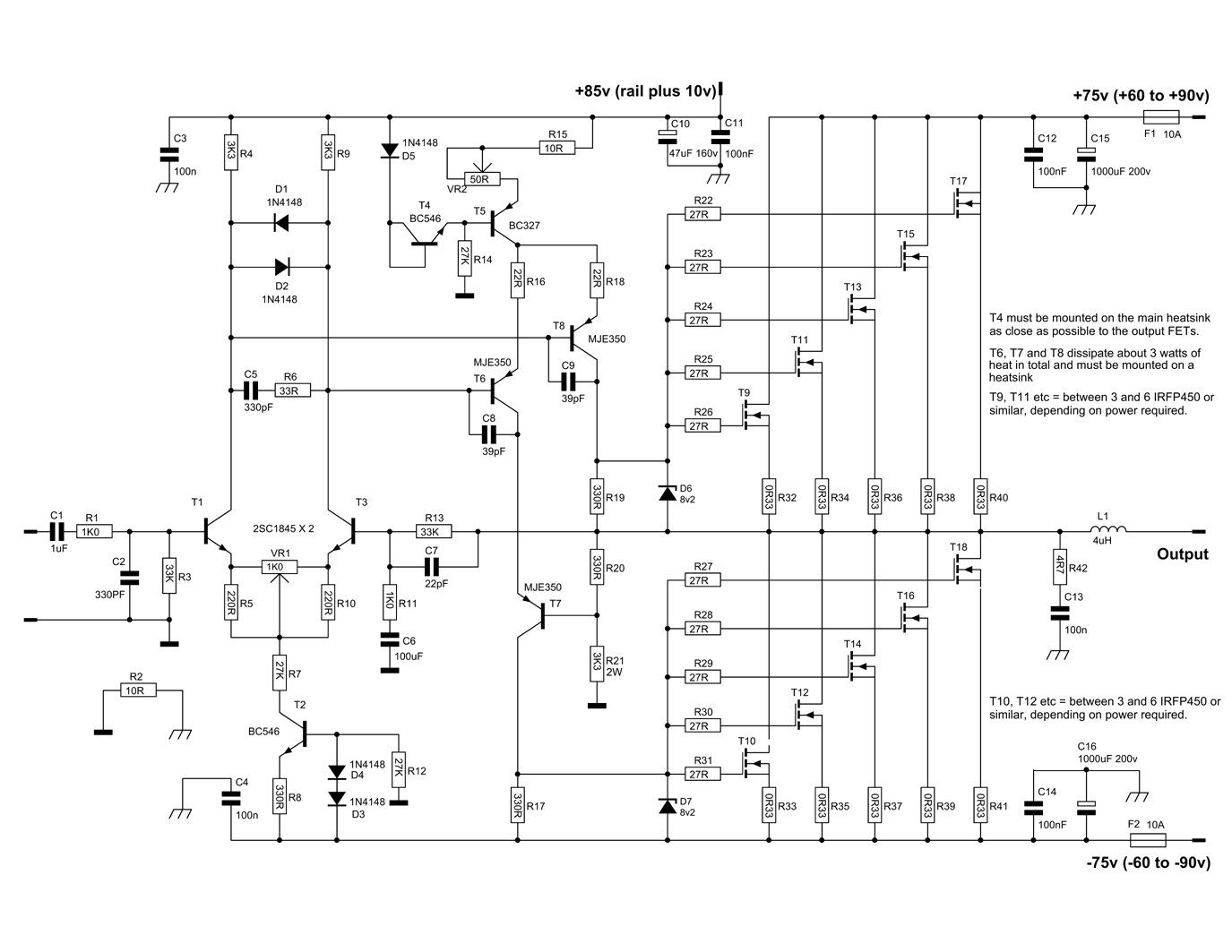

    A co myślicie o czymś takim? Swego czasu natknąłem się na to w internecie... sam osobiście jakoś przekonany do tego wzmaka nie jestem.
        A co mozna ocenic po schemacie? Topologia taka sama jak moj n-mosfet tylko ja dodalem chociaz zabezpieczenie pradowe i bootstrap zeby nie stosowac dodatkowego napiecia zasilania. Na razie robilem wersjie na jednej, dwoch i trzech parach mosfetow czyli 450W/4. Tu widze piec par i to nie wiem czemu wysokonapieciowych IRFP450.

                    Nie wiem co można ocenić po schemacie, raczej elementarne błędy albo właśnie topologię :)
                    Domyślam się, że swoich projektów na kilku parach nie udostępniasz/nie sprzedajesz płytek?
