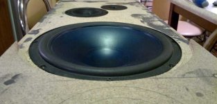

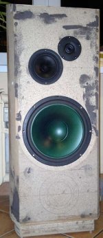

Witam po przerwie.
Znalazłem trochę czasu więc zająłem się otworami pod głośniki.
Powoli coś się klaruje. Do pomiarów brakuje mi jeszcze tunelu BassReflex. Mam do wyboru:
1. Wytoczyć z orzecha.
2. Wytoczyć ze sosny.
Z tym, że drewno orzecha jest świeże, ścięte około rok temu i trochę wilgotne w środku. Może podczas schnięcia pęknąć. Drewno ze sosny ma jakieś 90 lat - stary legar z poniemieckich koszar. Suche wiec nie będzie problemu. Zobaczymy jak to wyjdzie.
Na razie tyle pozdrawiam.
