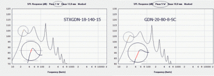

OK, zerknijmy więc jak by taka parka STX 18-140 w przybliżeniu śpiewała w obudowie tego rodzaju. Na obrazku po lewej bardzo zgrubna rozryska PCMa, po prawej równie zgrubna odpowiedź STXów (obrazek silnie zmniejszony ze względu na ograniczenia forum).
[ Dodano: 2010-06-14, 07:07 ]
Hornresp pokazuje niską sprawność mocową, lecz jako program zasadniczo do liczenia hornów może pewnych specyficznych dla TL zjawisk nie brać pod uwagę w dostatecznym stopniu. Lecz w takiej samej skrzyni dla skrajnie ekonomicznych GDN 20-80-8-SC pokazuje nieco lepsze osiągi mocowe. Może jednak wiele zależy od przetwornika i nawet budując TL należałoby brać go pod uwagę, nie licząc na to, że sama magia konstrukcji pokona wszelkie zło (ale nie twierdzę, że jak hornresp pokaże, tak być musi). Na obrazku główne różnice po zmianie przetwornika.
[ Dodano: 2010-06-14, 07:08 ]
Kolejność obrazków jest przestawiona dzięki ograniczeniom forum.
[ Dodano: 2010-06-14, 09:08 ]
Pominięty z rozpędu obrazek z porównaniem mocowym GDNów podług Hornrespa:
