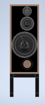

Cześć, przymierzam się do zbudowania tanich kolumn 3 drożnych z możliwie najlepszym dźwiękiem. Konstrukcja ma być oparta o 10 cali głośnik niskotonowy, 5 cali średniotonowy oraz kopułkę wysokotonową.
Wybór padł na:
W.27.400.8.MC
M.15.150.8.MCX
oraz kopułka, z którą mam dylemat i zwracam się z prośbą o pomoc. Głośnik basowy ma według producenta 92db więc głośnik wysokotonowy nie powinien mieć mniej. Idąc tym tropem z stx to chyba tylko t.10.250.8.pcx będzie pasował? Nie podoba mi się jego przebieg charakterystyki. Wolałbym t.10.200.8.msx (kiedyś go miałem) ale ma niższą efektywność. Myślałem również o sb26adc bo lubię brzmienie metalowych kopułek i ten wariant odpowiadałby mi najbardziej. Ma niższą efektywność ale 4ohm więc głośność powinna się wyrównać względem basu? Jakie jest Wasze zdanie na ten temat? Może macie jakieś inne propozycje kopułki max do 300 zł aby podeszła? Jeśli chodzi o średniotonowy to również nie upieram się przy stx. Mogłoby być coś innego w porównywalnej cenie. Projekt obudowy w CAD mam na ukończeniu. Będzie to coś a’la Wilson audio ale trochę uproszczone aby nie przesadzać
