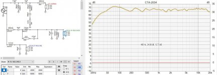

Witam, od ostatniego postu, słuchałem i symulowałem zmiany w zwrotnicy gdyż cały czas coś mi nie pasowało, główne w średnicy, ktora była mało naturalna i pudełkowa. Chciałem dojść do momentu gdzie dźwięk będzie przyjemny w odbiorze, z dynamiką ale naturalny i komfortowy przy długich odsłuchach. Cały czas nie pasowała mi również kierunkowość i wąski sweet spot. Efektem jest nieco przeprojektowana zwrotnica, która spełniła te wymagania. Po drodze przerabiałem również 3rd na wooferze ale ta wersja miała też pewne wady. Efekt końcowy jest baardzo zadowalajcy. Kolumny świetnie sobie radzą w każdym gatunku. Strojenie odbywało się na różnorodnych utworach, z naciskiem na rock, metal, elektronikę. W efekcie, również bardzo dobrze słucha się starego rocka. Wysokie tony są można rzec, subtelne, szczegółowe, dużo wyciągają z nagrań ale nie walą po uszach. Zależało mi rownież na naturalnym odtwarzaniu wokalu i głosów w filmach/reportażach. W efekcie finalnym głosy są plastyczne i bez sybilantów. Bas jest energiczny, z wykopem i dobrą szczegółowoscią, nie przykrywa reszty pasma pomimo rozmiaru woofera. Jak ktoś woli gęstszy dźwięk to można zastosować kondensator równoległy mniejszy niż 98uF. Jeśli chodzi o przebieg impedancji, nie mnie to oceniać. Załączam wykres. Z moim wzmacniaczem - Primare I25 Prisma, gra dobrze, nie grzeje się, nie wyłącza :) Mogę zrobić rzeczywiste pomiary ale zawsze pokrywały mi się z symulacją jak sprawdzałem. Podobnie wykres charakterystyki. Z ciemno grającymi wzmacniaczami można by było wyciągnąć więcej góry, zmniejszając wartość rezystora 0,82ohm i zwiększając wartość kondensatora 13,5uf.

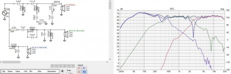

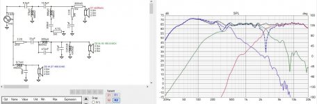

Zapomniałem jeszcze wrzucić schematy zwrotnicy. Zamieszczam dwie wersje. Pierwsza z nich, z nieco bardziej wypłaszczoną charakterystyką. Ma mniej górnego basu, nieco mniej dociążony wokal i mniej góry. Dźwięk neutralny. Wersja 2, dźwięk troszkę bardziej wykontourowany, delikatnie mniej liniowy ale dający więcej mięska. Bas jest pełniejszy, góra wyraźniejsza, więcej wybrzmień, nieco pełniejszy wokal. Dziwne wartości kondesatorów wynikają z tego, że wpisałem rzeczywiste wartości wynikające z pomiarów. Rezysor szeregowy dla tweetera można pewnie wrzucić 10W ale w moich warunkach, w mieszkaniu w zupełnosci wystarczy Superes 5W ;).
