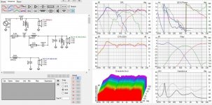

Wykonałem pomiary głośników w obudowie za pomocą interfejsu i mikrofonu pomiarowego. Do pomiaru skalibrowałem interfejs oraz wgrałem plik kalibracyjny mikrofonu pomiarowego. Pomiary zostały wykonane z loopback w programie REW. Niestety w warunkach domowych, w odległości 1 m od kolumny, na wysokości głośnika wysokotonowego. Wykonałem także pomiar bliskiego pola dla głośnika basowego oraz bass reflex i poskładałem je w Vituixcad.
Przystąpiłem do pierwszej symulacji zwrotnicy. Efekt poniżej. Nie jestem zadowolony z wyników pomiarów. Mam zamiar powtórzyć je na dworze, po czym wgram je pod zasymulowaną zwrotnicę, aby potwierdzić jej słuszność. Nie chcę, aby zwrotnica była skomplikowana i kosztowna, dlatego zdecydowałem się na 2gi rząd.

Popracuj nad filtrem dla TW , zobacz 3 rząd.
Dla W.27 daj mniejszą cewkę jakieś 4.7 mH 0.45 ohm

Wyszedłem z 3 rzędu dla tweetera ale nie zgrywa mi się to. Co do Basu popróbuje. Chciałem wyjściowo dać cewkę 6-5mH ale też nie bardzo wychodził reverse null. Dodatkowo, chciałem ustawić punkty podziału na 350-400hz oraz 2,5-2,8kHz i tutaj to wyszło mniej wiecej. Pokombinuje jeszcze. Dzięki za uwagi.
Wydaje mi się mało prawdopodobne, aby poziom SPL tweetera nie wymagał żadnej korekcji.
Szkoda, że nie wykonałeś pomiarów zgodnie z tutorialem Vituixa.

Też jestem zdziwiony, ale tak jest. Pomiary zostały wykonane poprawnie moim zdaniem. W rew skalibrowałem również przed pomiarem spl mikrofonu. Obecnie, w ramach testowych basu, gra u mnie sam w.27.400 i sb26 spięte prostymi filtrami 1 rzędu, 1,8mh oraz 10uf, z głośnikiem wysokotonowym w odwrotnej fazie. Pomimo braku rezystora dla sb26, dzwiek jest równy. Nie mierzyłem tego ale mam wyczulone ucho co do nadmiaru góry. Bas gra równiutko i nie dudni. Bardzo mi się podoba i czasami mam wrażenie, że jest go nawet ciut za dużo względem góry. Dodanie rezystora ściemniłoby dźwięk Zdziwiła mnie również dobra jakość średnicy z w.27.400… tego da się sluchac i nic nie razi po uszach. Nie słychać żadnych nieprzyjemnych rezonansów. Mam w domu kilka par kolumn i pomimo , że tutaj jest w chwili obecnej tylko prosta zwrotnica totalnie z czapy to w porównaniu do budżetowych stx electrino 250 czy heco aurora 700 gra to przyzwoicie. Bas jest dużo wyższych lotów niż z 250 czy 700, a dźwięk przyjemniejszy w odbiorze. Ciekaw jestem efektu z finalną zwrotnica. Mam zamiar wykonać ponownie pomiary więc jesli macie wskazówki to z chęcią wszystkie uwzględnię.
No nie wiem. Skoro średni SPL wynosi 85 dB, to nie chce mi się wierzyć, że ten tweeter ma tak niska sprawność. Wg pomiarów producenta to jest 89-90
