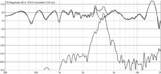

Zapewne tak bedzie. Ale na razie doszedłem do czegos takiego jak poniżej.
GDN 20/100/3 z Beyma T2030 mierzone z 0,5metra, na wysokości pomiędzy glośnikami.

odpowiedź na impuls ? A jak powinna wyglądać w Arta ?

Obecnie zwrotnica na dół to 0,76mH i RC13,3uF+2,7om. Góra na Beyme to 3,3uF + 6,8uF i 0,135mH do tego rezystor przed filtrem i za filtrem 2,2om. Wypadkowe filtrowanie wychodzi stromo

Zrobiłem nastepujący pomiar: mikrofon pół metra od kolumny na wysokosci głosnika wysokotonowego 125 cm nad podłogą.
Zwrotnica ma wyłączone dwa układy: RC 3,9om+3,3uF w wysokotonowym majacym przypłaszczac jego wzrost impedancji w najwyższej oktawie oraz układ RLC 0,1mH+3,3om+5,6uF w niskotonowym mający ostrzej filtrować piki rezonansowe. Normalnie słucham z tymi układami właczonymi, bo tak wskazywała symulacja i odsłuch w którym nastepuje złagodzenie tonów średnich i wysokich. Przed wysokotonowym jest jeszcze rezystor 1.1 om.
Jednak pomiar Arta pokazywł nierównomierności 6-7db lekka zapadłość przy 2khz i obnizenie wonów wysokich powyżej 5kHz w szerokim zakresie.
postanowiłem zrobic strojenie na pomiar. Dwa układy zostały odłączone rezystor przed wysokotonowym zwiekszony do 2,2om
Zwrotnica wyglada następująco:
GDN 20/100/3 - szeregowo z głosnikiem 0,66uF/0,32om; równolegle z głosnikiem 15uF + 1,1om
T2030 - szeregowo z głosnikiem 2,2om + 3,9uF + 11,2uF; równolegle z głosnikiem 0,135mH
