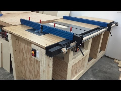

W sumie miejsca troche mam, ale nie wiem czy sam bym nie stworzył piły z możliwością pochylania tarczy od 0-45° za te pieniążki, tylko wtedy stół byłby już na stałe no i składania w dół tarczy by nie było. Ale za to średnice tarczy można by do 315mm zwiększyć i silnik 2kW miałby już co robić.
