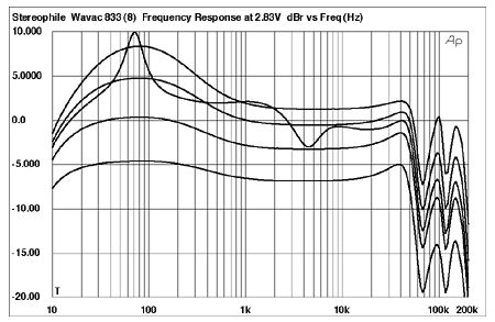

          Miesce podziału nie ma problemu ale lineryzacja obudowy br ?
          harpia robi
            #65
            harpia robi
            Robi? Czy piszą, że robią? :P

                Nie widziałem pomiaru imp. ale na rysunku na stronie widać
                Yoshi według nadredaktora Pacuły to prawie darmo bo on pisał : "ponieważ 402+222 kosztuje niemal 100 000 zł. Dobermany są czterokrotnie tańsze, a powinny kosztować chyba właśnie tyle" (402 + 223 mowa tutaj o Krell-u )
                Więc 15 koła to prawie darmo a Ty jeszcze narzekasz :P
                A poważnie linearyzacja w miejscu podziału powinna zniwelować górkę na średnicy a wyrównanie wznoszącej się impedancji dla wysokich wyrównać wysokie, jak lampa ma kiepski DF. Na bass się nic nie poradzi niestety.
                Nie wiem co wieniu26 miał na myśli pisząc, że wzmacniacz jest problemem :)
                  Chodziło mi o to, że podłączając pod kolumny np Audia Flight Two czy Marantza - niestety sprzęty za kupę kasy i to sporo więcej niż moja lampa - bas stał się jeszcze bardziej kontrolowany przy głośnym słuchaniu.
                  Tak jak piszesz wskazywałoby na to, że lampa ma niższy DF.
                  Niestety coś za coś. Z jednej strony cieszę się, że ze wzrostem ceny wzmacniacza nie idzie proporcjonalnie różnica w brzmieniu.
                  Im lepsze głośniki tym potrzeba im lepszego partnera.
                  W chwili obecnej jestem w trakcie poszukiwań.
                  A, że tak zapytam czy bardzo wysoki DF to dobra rzecz np w okolicach 500- 1000? :)
                  Pytam ponieważ kiedyś czytałem, że nie zawsze tak jest i pisali coś o jakichś harmonicznych :p
                            Nigdy nie wnikałem w szczegóły działania wzmacniaczy lampowych ale niebardzo wiem jak korekcja przebiegu impedancji miałaby poprawić pasmo wzmacniacza skoro to załatwia sprzężenie zwrotne ..? Odpowiedni układ oczywiscie mozna zaprojektowac i dodać, to zaden problem :)

                              Prawo Ohma jest takie samo dla wzmacniacza lampowego jak i tranzystorowego
                              Impedancja wyjściowa mojej lampy jest 0.7om ( z ujemnym sprzężeniem zwrotnym 25dB - max ile się dało bez wchodzenia w warunkową stabilność itp) co daje DF 11.5 dla 8om i odpowiednio ~6 dla 4om.
                              W tym chińczyku jest na pewno gorzej
                              Jak nie wiesz dalej czemu charka się zmieni to zmierz kolumnę najpierw z włożonym jakimś sporym rezystorem szeregowo (kilka om co by było widać dobrze na pomiarze a potem bez niego
                              Charka przy różnych obciążeniach w tym kolumnach wzmacniacza który ma impedancję wyjściowa około 5om (skrajna wartość ale nie jest to jakaś egzotyka wśród lampowców )
                                          No własnie nie wiem bo to co piszesz to są dwa różne przypadki. Szeregowy rezystor za wzmacniaczem nie jest objety pętą sprzężenia zwrotnego wiec jego wpływ nie ma prawa być korygowany, natomiart impedancja wyjściowa wzmaka lampowego jest z grubsza "na transformatorze" i jest objeta sprzężeniem zwrotnym. Zmiany napiecia na trafie wywołane zmianą modułu impedancji obciazenia powinny być pętlą sprzężenia korygowane. Inaczej taki wzmacniacz za każdym razem by miał inne wzmocnienie przykłądajac do niego obciązenia (nawet rezystancyjne) o róznych wartościach a tak przecież nie bedziej. Jak ustawisz mu na wyjsciu np 10V to zawsze będzie 10V niezależnie od tego czy opornik ma 4, 6 czy 8 ohm, chyba ze zabraknie prądu .
