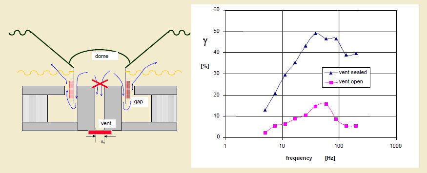

                  po negatywnej stronie :
                  - brak wentylacji napędu co na pewno przełoży się na niższą obciążalność termiczną to jedyna przewaga l22 moim zdaniem .
                  chwyt marketingowy.
                  Prześwit w rdzeniu motoru nie ma na celu zwiększenia wentylacji cewki. Wręcz odwrotnie - pogarsza wytrzymałość termiczną. Ten prześwit stosuje się w celu zmiany strat mechanicznych Rms oraz głównie likwidacji szumu przepływu powietrza podczas dużych wychyleń układu drgającego, które obserwujemy w wooferach i subwooferach. Pobierznie można tym sposobem kształtować przebieg strumienia magnetycznego w motorze, lub doprowadzić do nasycenia materiału (stal) co powoduje zmianę właściwości rdzenia, co powoduje zmianę na wartości induktancji cewki w funkcji wychylenia. Należy jeszcze zachaczyć o uodpornienie motoru na modulacje stałego strumienia magnetycznego, wywołanego przez zmienne pole pochodzące z ruchu cewki.
                  A teraz najlepsze. Największą wytrzymałość termiczną będzie miała cewka umieszczona w motorze bez nawierconego rdzenia ORAZ bez dziur w samej cewce. Ale tego się nie stosuje, ze wzgledów, które podałem. :)
                  Rysunek poniżej przedstawia Power Bypass Factor. Opis w skrócie - czym większy tym lepsza wentylacja cewki. Po prostu steruje się ruchem przepływu powietrza oraz jego prędkością tak aby cząstki owiewały w największym stopniu zwoje cewki i odbierały energię cieplną, przenosząc ją do otoczenia.

                    chwyt marketingowy.
                    Dzięki !
                    Czyli seasowi został już tylko napis seas
                    No i być może lepsza powtarzalność.
                    Ten dayton na pomiarach THD był nie gorszy niż w22 seas-a .

                            El_liero a jak to będzie wypadało w przypadku głośników z korektorem fazy ? I Seas i Dayton w końcu takowy posiadają. Z rysunku wygląda to tak, że to kopułka w głównej mierze pompuje powietrze i wywołuje ten ruch w około cewki. Czy dobre jest zatem wnioskowanie, że głośniki z korektorem fazy będą gorzej wentylowane ?
