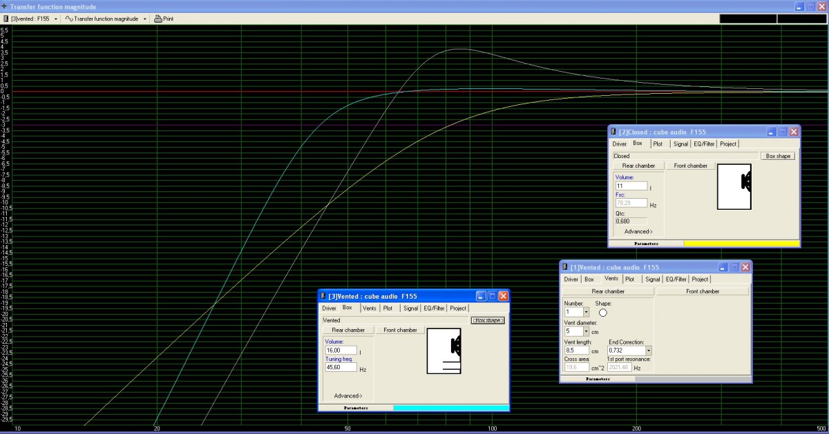

            @marian: nie wiedziałem, że komuś mogłoby się chcieć zrobić coś takiego dla mnie :) Jeśli miałbyś chwilkę czasu na taką symulację, to jestem bardzo chętny. W sumie jak w castoramie potną już na kawałki, to reszta chyba nie jakiś wielki problem :)
              szary - Twoja konstrukcja (11L z BR 5-8,5cm)
              żółty - zamknięta 11L
              niebieski - 16L @ 45Hz
                W szarej jak widać bas jest i to ten najbardziej wkurzający gdy jest podbity :)
