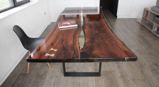

                                      Offtopic'owy slajdzik:
                                        Czekam na efekt końcowy:)
                                        robilem kiedyś mały stolik na prezent coś w ten deseń:
                                        tylko z prostymi krawędziami zewnętrznymi (na obrzeżach stolika) - pomiędzy 3ma deskami szczeliny i krzywizny zostawiłem no i był mniejszy ....
                                        potrzebna do zabawy opalarka by usuwać bąbelki powietrza.... i nie polecam tego robić w lecie ;p ... teraz są na to świetne temperatury :) (chyba ze warstwa żywicy nie jest za gruba)
                                        trwałość jest znakomita i efekt też piorunujący
                                        zresztą wpiszcie sobie np na youtube "epoxy resin table"
                                        używałem epidianu 652 i utwardzacza IDA
