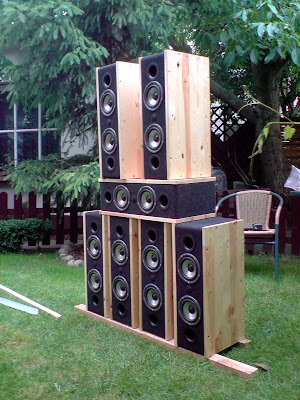

                        Tak wyglada moja wesola gromadka...
                        Jeszcze tylko zwrotnice i wszystko bedzie gotowe.
                          WOW szybko. Fachowa robota.
