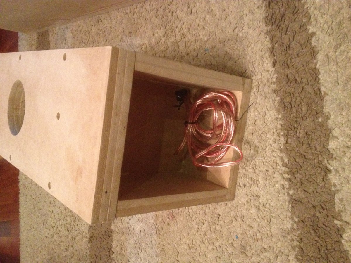

                                      Miałem dziś wenę więc trochę pokleciłem:
                                      Jutro testy, ewentualna zabawa z wygłuszeniem i jak będzie git to kocyk:)

                                        To do kompletu parę fotek z powstawania owej skrzynki testowej :) miało być pudło na szybko z wióra ale postanowiłem potestować swoją nową piłę i resztę "warsztatu" zeby ewentualnych baboli nie powtórzyć na docelowych skrzynkach :)
                                        W efekcie powstały nawet solidne skrzynki testowe :) co widać na gotowo na zdjęciach Łukasza :)
                                        Przynajmniej nie będą jednorazowe bo front jest wymienny :)
                                          Nie lepiej uzyc cyrkla traserskiego? taki biurowy nie trzyma dobrze wymiaru i jest malo dokladny.
