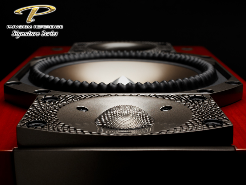

        Natomiast co do tej dyfrakcji, to mam pewien pomysl, ale musialbym uzyc maszyny CNC. Recznie raczej nieprecyzyjna robota.
          Gabka skutecznie obniza strojenie.
          Jak wyliczysz gdzie mają być podfrezowania?
            Ja myslalem o frezowaniu polokregow na froncie, tylko trzeba obliczyc ich glebokosc i srednice. Cos na zasadzie rozpraszania fal. Te patenty jak w PMC czy to co pokazales chyba prosciej obliczyc.
              Jak to obliczyć?
                Myslalem zeby najpierw zrobic symulacje frontu, sprawdzic jakie czestotliwosci znosza sie, obliczyc dlugosc ich fali i dobrac srednice okregow do rozpraszania. Tylko pytanie jak wplynie to na reszte pasma. Moze prosciej przyjac najpierw takie zaglebienia jak w PMC. Kiedys B&W zrobili prototyp dipola z takimi dziurkami dyfrakcyjnymi.
                  Warto założyć oddzielny wątek o rozpraszaczu dyfrakcyjnym.
                    Wyglada na to, ze Bowers juz te dziurki zrobil
                    Zatem prosimy moderatora o wydzielenie nowego tematu o rozpraszaniu dyfrakcji.
                      Załóżcie nowy wątek, przeniosę tam te posty.
                        Chyba, nie ma co tworzyc nowego, bo juz taki mamy:
                        https://diyaudio.pl/showthread.php/2...l=1#post496831
                        Wystarczy przeniesc posty.
                          Paradigm coś podobnego stosuje
