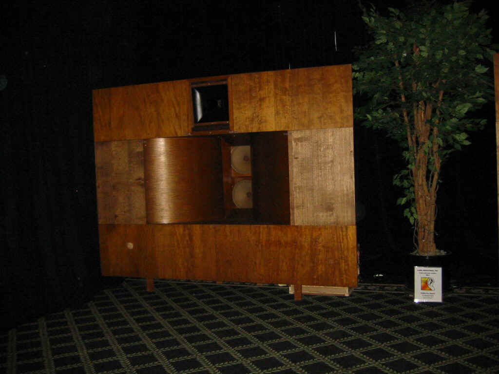

                                Kiedys na wystawie CES 2003 zaprezentowano nie lada gratke. Do duzej sali wprowadzono system tubowy Klangfilm, ktory wyprodukowano w latach 50 do sal kinowych. Tak to wyglada http://www.audiofederation.com/catal...lamm-horns.jpg
                                A takie byly opinie : http://www.klangfilm.org/index.php?l...es_2003/&num=1
                                Wiele z tych szerokopasmowcow uznawane sa za absolutny kult, przez co ich ceny ( Klangfilm, telefunken ) sa gigantyczne. Sprzet raczej dla totalnych swirow, bo jednak nie wszystko da sie na tym sluchac.
