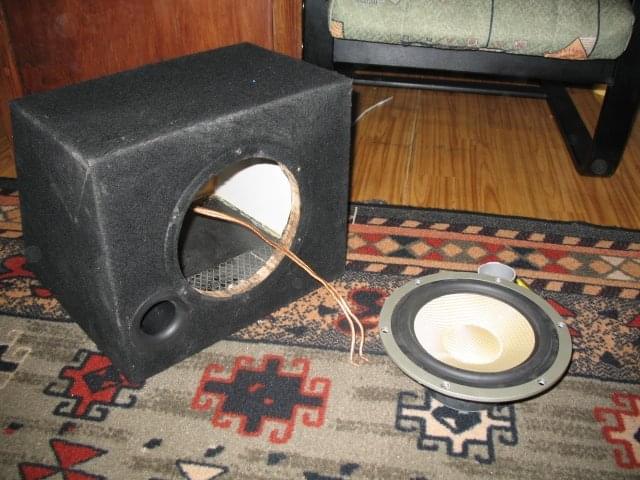

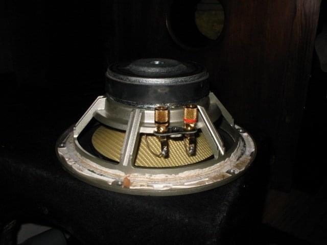

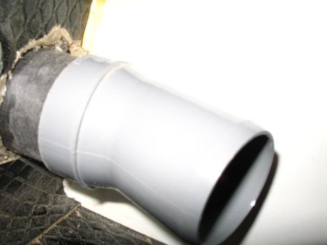

                          ja jezszcze dam kilka fotek sprawnego, dzialajacego wzmaka.. zeby troche uspokoic temat ;]
                          przepraszam za jakosc, ale moj aparat szalu nie robi ;]

                            Niezly kabel glosnikowy. :) To u Ciebie wymieniles tylko ten kondensator? A jak ma sie wzmak Vip'a?

                              chrischris, dostalismy 2 w prawie identycznym stanie [vip ma troche polamane jeszcze zlacza od glosnikow] .. ale u niego nie trzeba bylo robic nic... u mnie kond polecial bo dostal za duze napiecie ;]
                              do wlutowania byl tak jak mowilem tylko RCA.. trzeba bylo wylutowac stare polamane nozki i przedluzyc te ktore zostaly ;] roboty na 20min i dzialal

                              aha.. to co z b-r wychodzi to od zasilacza wzmaka.. poprostu trafo jest zbyt duze i nieporeczne wiec schowalem je w suba a nie bede wiercil w obudowie zeby kable ladnie puscic, jak i tak to nie jest docelowy glosnik ktory ma zasilac ;]
