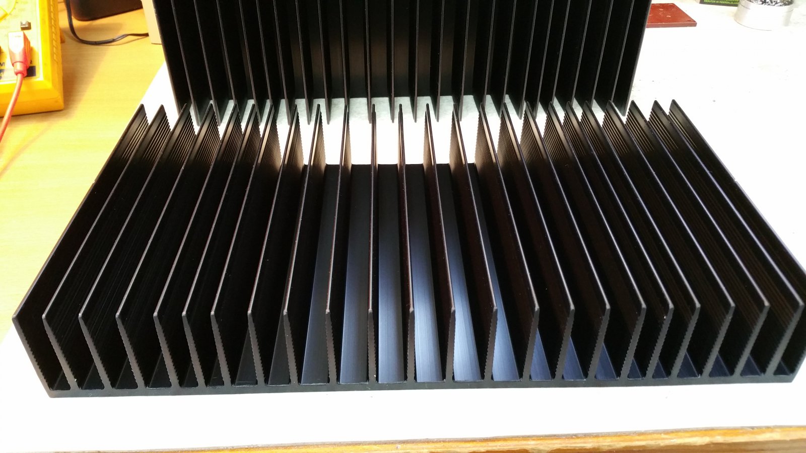

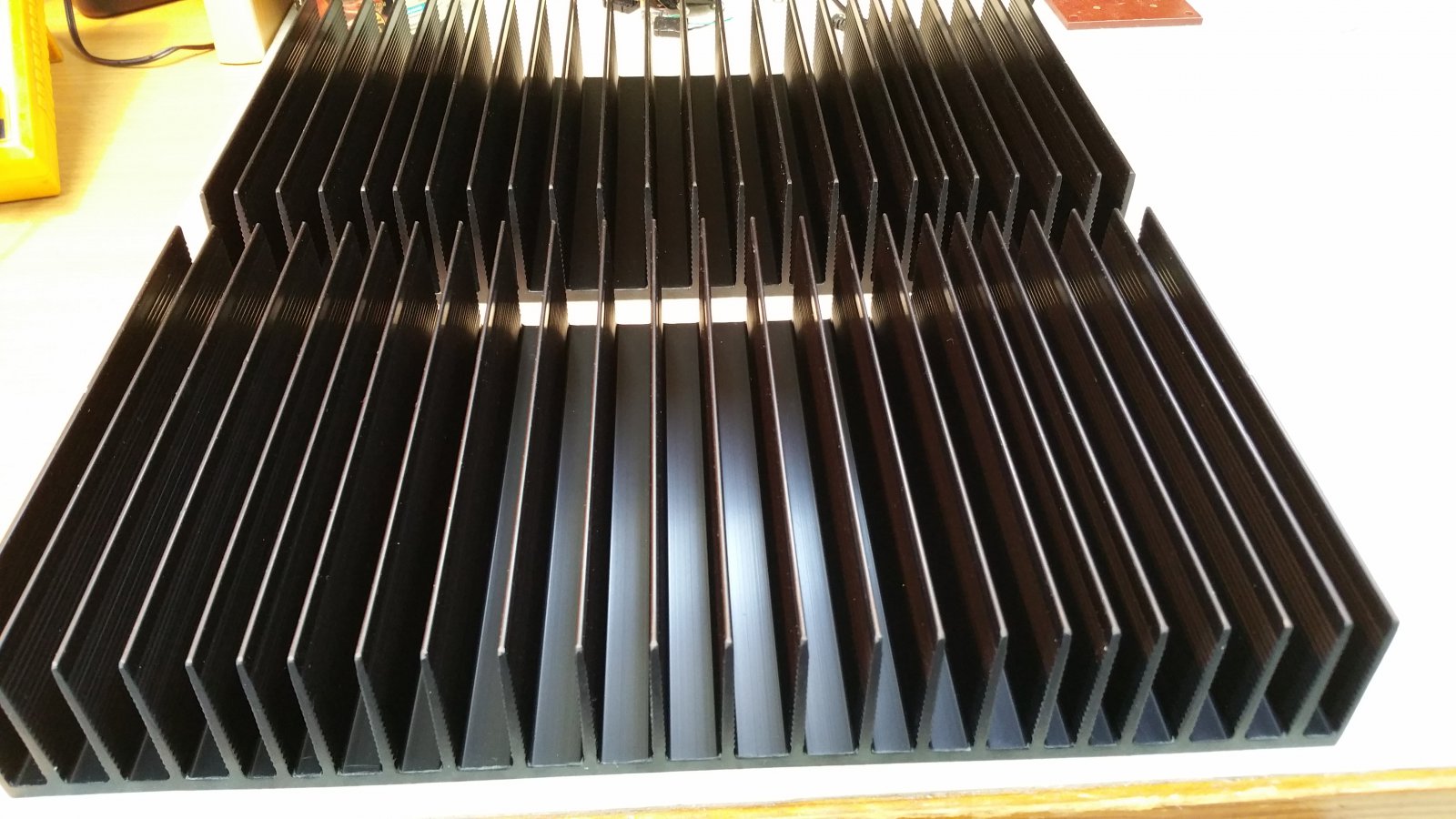

                        Radiatory wróciły z anodowania. Fotki telefonem komórkowym.
                          Zamieszczone przez Birofil Zobacz posta
                          Koszt?
                            60 zł
                              60 zł
                              Podaj namiary gdzie anodowałeś dla po potomnych I ile trwał cały process... Cena powiem atrakcyjna:)
                                Załatwiał mi to znajomy u swojego znajomego w zakładzie na terenie Pafawagu.
                                Ponoć ma przystępne ceny a jak widzę to zrobione jest porządnie.
                                Czekałem na to chyba tydzień lub półtora.
                                Generalnie anodowanie wyszło tanio ale przycięcie i wyrównanie radiatorów w innym zakładzie kosztowało mnie aż 100zł.
                                Miało być "po znajomości" a goście przycwaniakowali i więcej u nich nic nie zrobię.
                                  Czy ten znajomy da radę poanodować osobom z forum w takiej cenie?
                                  Radiatory wyglądają dobrze :)
                                    Zapytam o nazwę firmy i resztę.
                                    Jeszcze jedno.
                                    To jest anodowanie ozdobne.
                                    Anodowanie maszynowe czy jak to się tam nazywa jest dużo droższe a aluminium jest pokryte grubszą warstwą i bardziej wytrzymałą na zarysowania.
