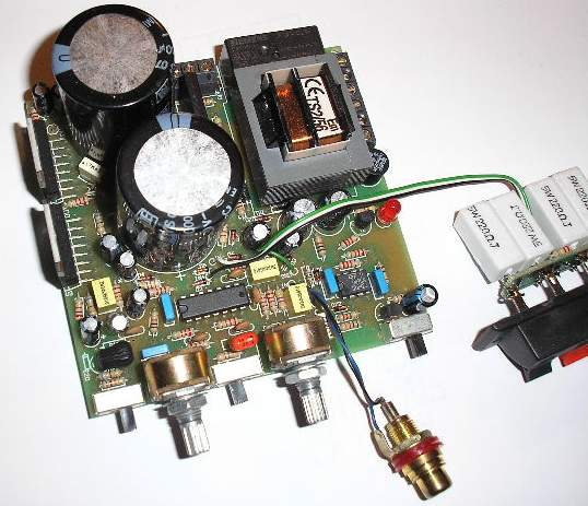

      Witam
      Poszukuje rozpiski wszystkich elementów na 2x7294. W pdfie IRKA są rozpisane jednak nie mam pojęcia które kondensatory mają być MKT a które ceramiczne. Tak samo DZ1 DZ3 dioda zenera 15-30V jaką zastosować ?
      oraz R10 220-470R ? Potrzebował bym takie rozpiski abym mógł dać sprzedawcy i ogarnął o co chodzi (aby nie było pomyłek). Z racji iż nie znam się zbytnio proszę o wyrozumiałość. Z wytrawieniem oraz montażem poradzę sobie sam.
      Chciałbym prze internet najlepiej w jednym sklepie skompletować całość.
        Used Part Type Designator
        12 1N4148
        2 ZENER 15-30V opcja! dowolna dioda zenera z zakresu 15-30v. jezeli moc nie jest podana to kupujesz dowolne. JEST TO OPCJA! nie musisz tego montowac
        1 ZENER 3V3
        2 ZENER 12V
        2 1N4001 lub na wyzsze napiecie z koncowkami z zakresu 1-7
        1 10R
        1 220-470R opcja! znowu dobierasz dowolny z tego zakresu. zmieniajac te wartosci zapewne cos sie zmieni - np punkt zadzialania ukladu. ale ze wzgledu na trudnosci z zakupem fotorezystora lepiej odpusc ten element
        6 470R
        2 680R
        4 1K
        4 4K7
        4 10K
        15 22K
        1 47K
        2 100K
        4 220K
        1 1M
        1 2M2
        jezeli moc rezystora nie jest podana to wystarczy 1/8w. dla bepieczenstwa kupujesz 1/4w. takie sa najtansze. w tym rozmiarze pasuja takze 0,6W
        4 220R 5W jezeli nie bedziesz uzywal wejscia wysokopoziomowego to mozesz to ominac
        5 100pF ceramiczny
        1 22nF moze byc i ceramiczny i MKT
        5 100nF MKT
        1 220nF MKT - ujdzie ceramiczny, ale MKT latwiej dostac
        5 470nF-1uF MKT
        5 22uF 50V
        2 47uF 25V moze byc na wieksze napiecie
        3 100uF 25V j/w
        2 220uF 35V j/w
        2 4700-10.000uF 50V C26 C30
        1 POT 2x100K lin. P1
        1 POT 2x100KB log. P2
        1 TL062 moze byc TL072 lub TL082
        1 TL074 moze byc TL084
        2 BC546
        2 TDA7294
        2 LED
        2 LED opcja LED1 (dwukolorowa bipolarna)
        1 FOT1 opcja fotorezystor (5616)
        1 MOSTEK 6A 200V moze byc mocniejszy, byle rozmiarem pasowal
        1 PRZEKAZNIK 24V mozesz z tego zrezygnowac
        1 BEZPIECZNIK 100mA mozesz z tego zrezygnowac
        3 PRZELACZNIK identyczne kupisz tylko u irka. podobne musisz wpasowac w plytke
        3 ZLACZE 3PIN ARK
        1 TRAFO TS2/56 mozesz z tego zrezygnowac
        podkladka mikowa pod TDA! jest konieczna poniewaz na obudowie TDA jest ujemne napiecie!
        jakies jeszcze pytania?
        raczej nie kupisz wszsytkiego w jednym miejscu

        zobacz zdjecie ukladu
        "kostki" to MKT
