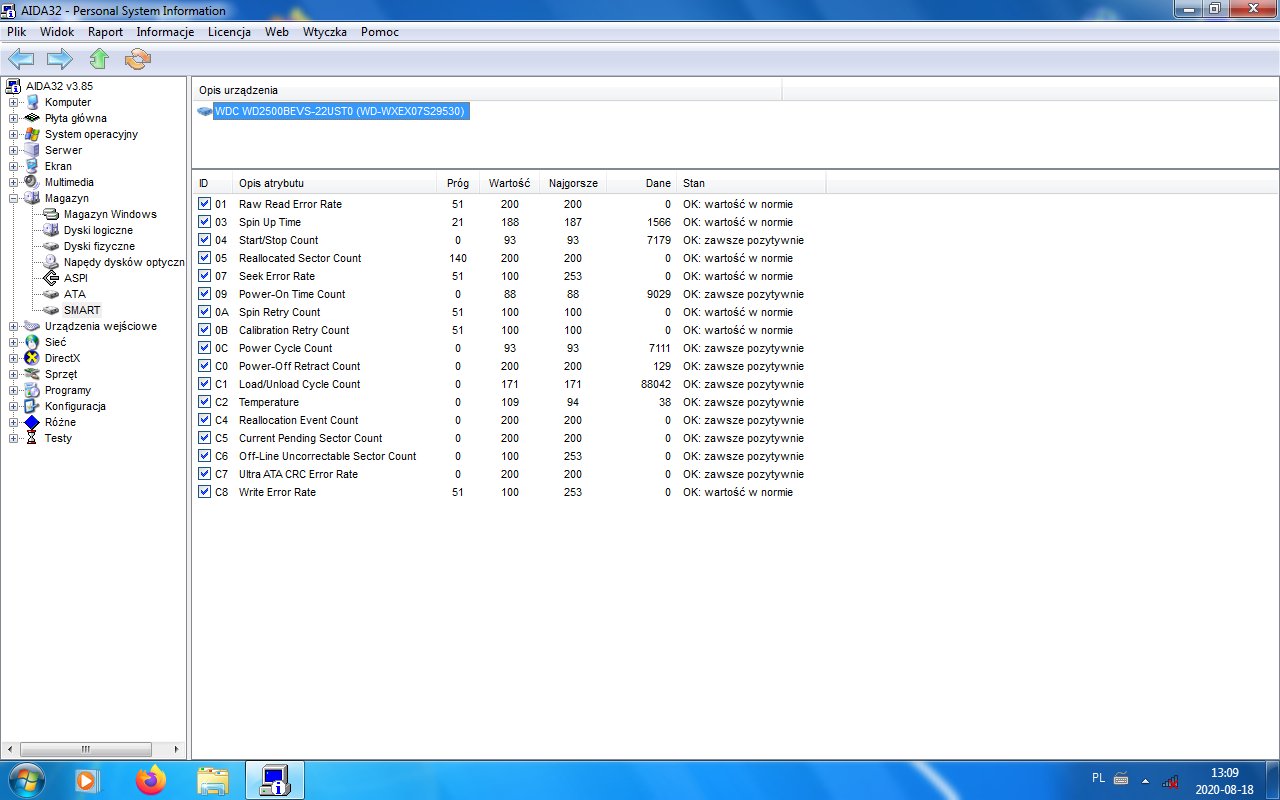

                  Mam ponownie laptopa Amilo, o którym pisałem w poście 2760. Laptop sprawdziłem adwcleanerem 8.0.7, ale nic ie wykrył. Poniżej wykres pracy jałowej przy otwartym tylko menadżerze:
                  Przez ok 20 minut od włączenia zużycie procesora 100%. potem pojawiają się fluktuacje przez kilka minut, po czym zużycie spada do ok. 50% i tak znowu przez ok. 20 minut. Po ok. 50 minutach spada do 0%.
                  Co w tym czasie robi Windows, ze zużywa tak procesor.

                      To smart z Aida 32:
                      Czy jest coś niepokojącego w tym dysku?
                        Nie o to chodzi. Systemy Windows zostały tak
                        ,, zaktualizowane'' że dyski magnetyczne nie wyrabiają. Tak po prostu. Wymiana dysku załatwia sprawę. Ja wymieniłem dysk w starym łapki na SSD i problem obciążenia zniknął.

                          Problem obciążenia występuje tylko po włączeniu komputera, potem laptop pracuje normalnie. Na laptopie oryginalnie była Vista. Czy Vista nie była tak obciążającym Windowsem jak 7? Przecież ktoś kupował te laptopy w sklepie i co muliły od nowości. Jakoś mi się nie chce wierzyć.
                            To może być problem z systemem aktualizacji windy.
                            Miałem tak w starym lapku na win vista .
                            Komp po starcie przez kilkadziesiąt min nie do użytku.
                            System aktualizacji nie zaktualizował się :) i nie mógł poprawnie połączyć się z usługami MS.
                            Początkowo nie chciało mi tego ogarnąć bo trzeba było ręcznie zainstalować poprawki + jakieś cmd wpisywać :)
                            Więc ubijałem ręcznie usługę aktualizacji po starcie :)
                            Tylko trzeba to zrobić z poziomu narzędzi administracyjnych "monitor zasobów" czy coś takiego.
                            Spróbuj zabić tą usługę jak przestanie mielić to masz przyczynę :)
