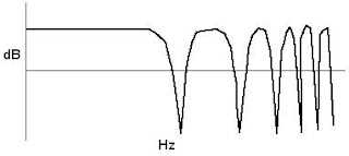

                  A wyjaśni mi ktoś krótko dlaczego przy jednej grającej kolumnie nie ma tego dołu i charakterystyka jest w miarę poprawna?
                  Zamieszczone przez kraken90 Zobacz posta
                  Kolumny rozstawione w trójkącie równobocznym, mikrofon w miejscu odsłuchu na wysokości uszu słuchacza
                  Postaw kolumny jedna przy drugiej a na wprost nich ustaw mikrofon.
                  Zrób pomiar taki sam jak wcześniej.

                                    widac wyraznie roznice i to sie liczy. przebieg ch-ki tylko pomincie bo to jest tutaj zafalszowane
                                    widac wyraznie ze to wina akustyki pomieszczenia. fale z obu kolumn nakladaja sie na siebie tak, ze w miejscu odsluchu sa czesciowo w przeciwfazie - stad te gory i doliny
                                    na poczatek postaw je obok siebie i ocen brzmienie
                                    pozniej baw sie z akustyka pomieszczenia
