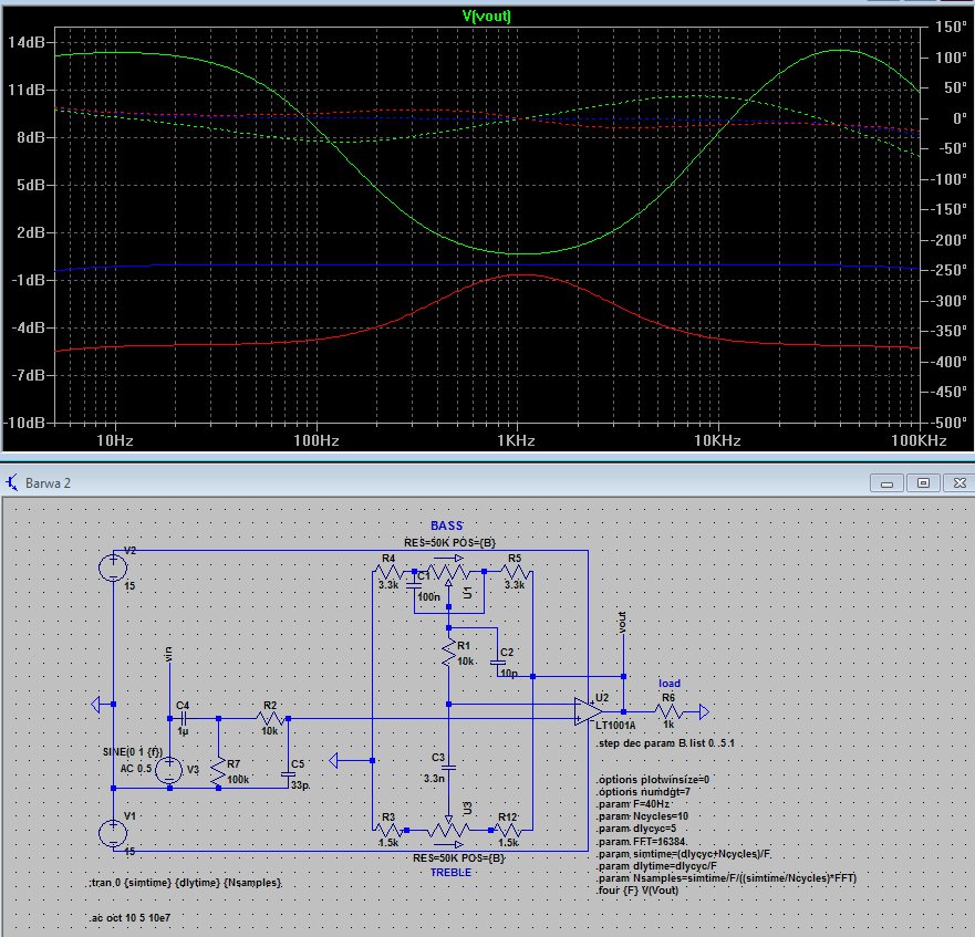

        Do ustawiania krzywych korekcji w prostej barwie sluza kondensatorki.
        C3 i C4 (schemat eagle) - mozna sobie wymieniac np pomiedzy 68nF,100nF lub 150nF, ustawiaja one punkt odciecia basu.
        C5 i C6 (schemat eagle) - mozna sobie ustawiac np od 1nF do 4,7nF ustawiaja one punkt odciecia wysokich tonow.
        Kilka przykladow krzywych korekcji ponizej (nr elementow z schematu symulatora sa inne).
