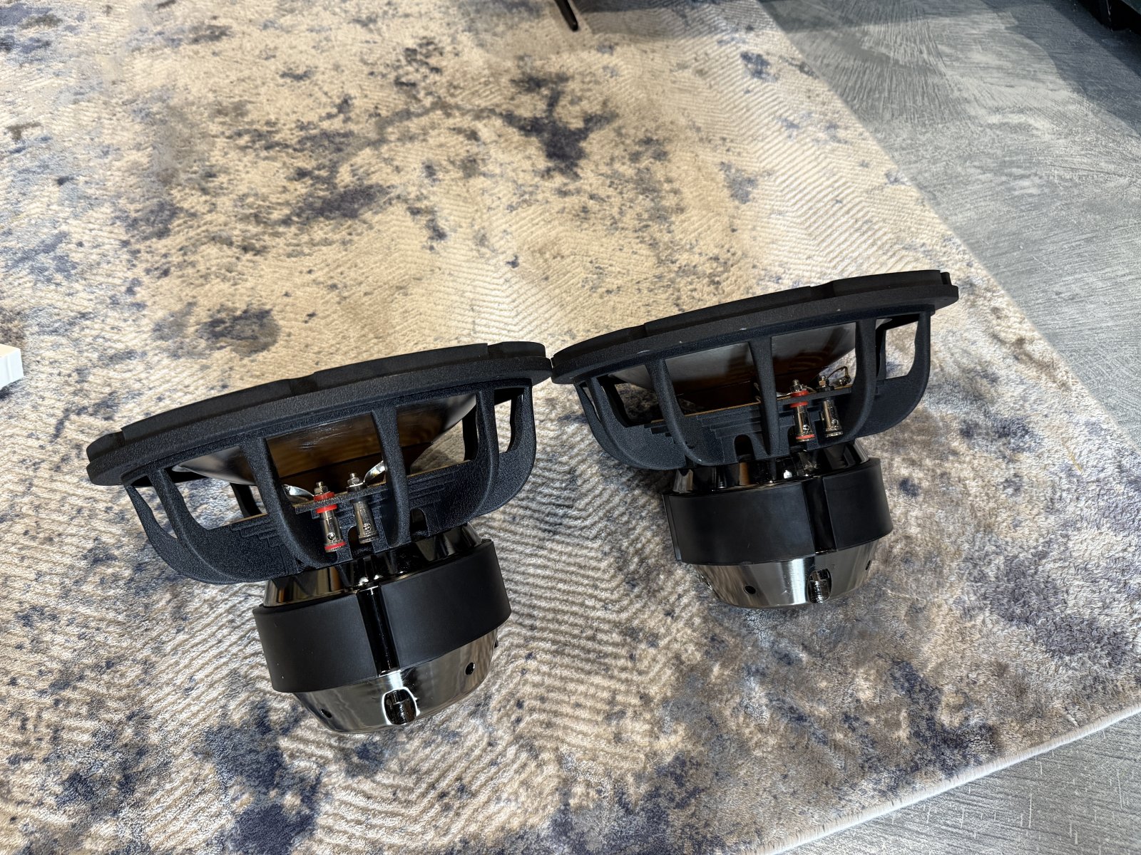

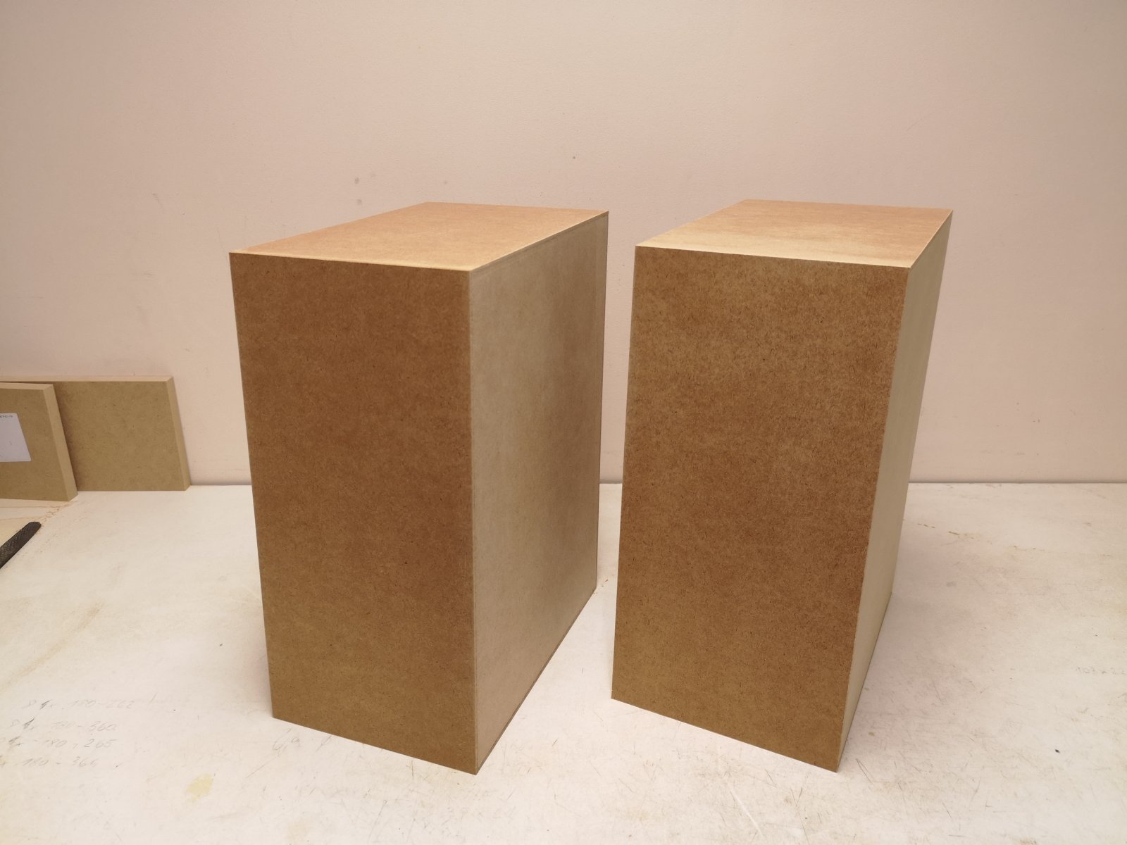

      Jeszcze jedno pytanie i prośba o pomoc. Muszę w tych formatach od wewnętrznej strony wkleić jakieś pręty gwintowane M4 . Żeby łączyć te płyty z alu z obudową inod środku normalnie nakrętka. Jest jakiś klej co to ogrniaa takie drobiazgi? Czy wiercić na przelot w tych blachach i po sprawie?

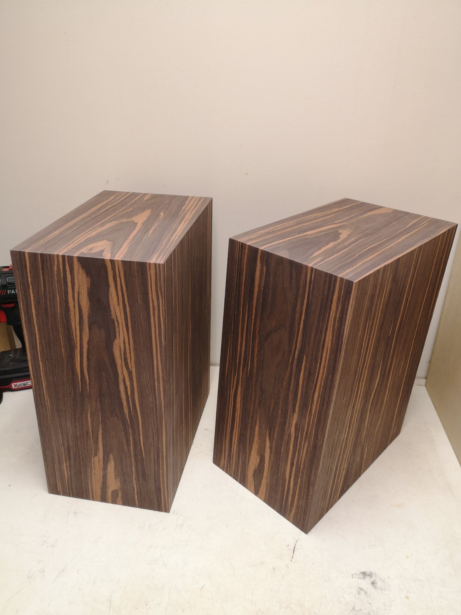

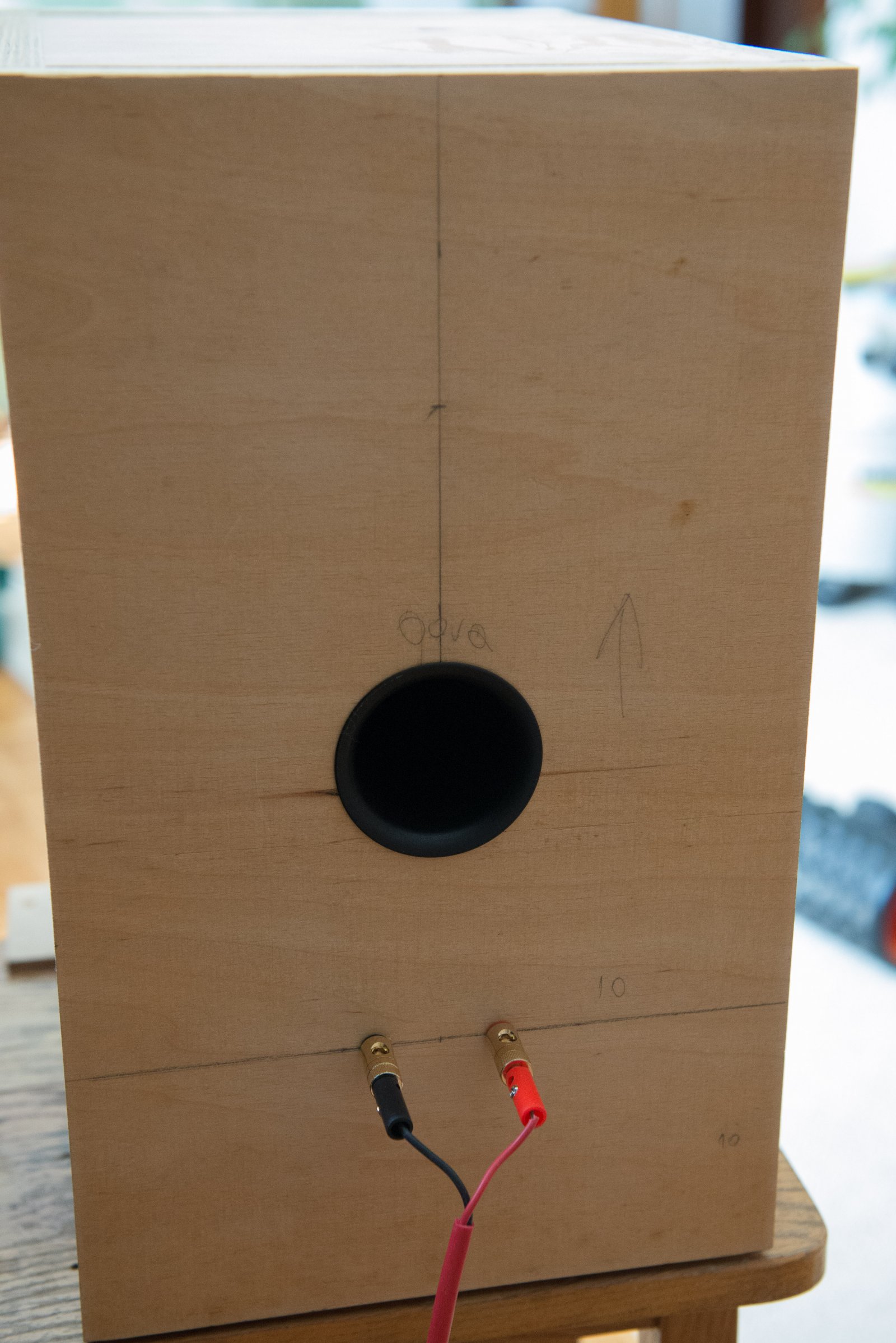

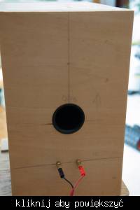

        Coś pomału się rodzi u dobrego stolarza:

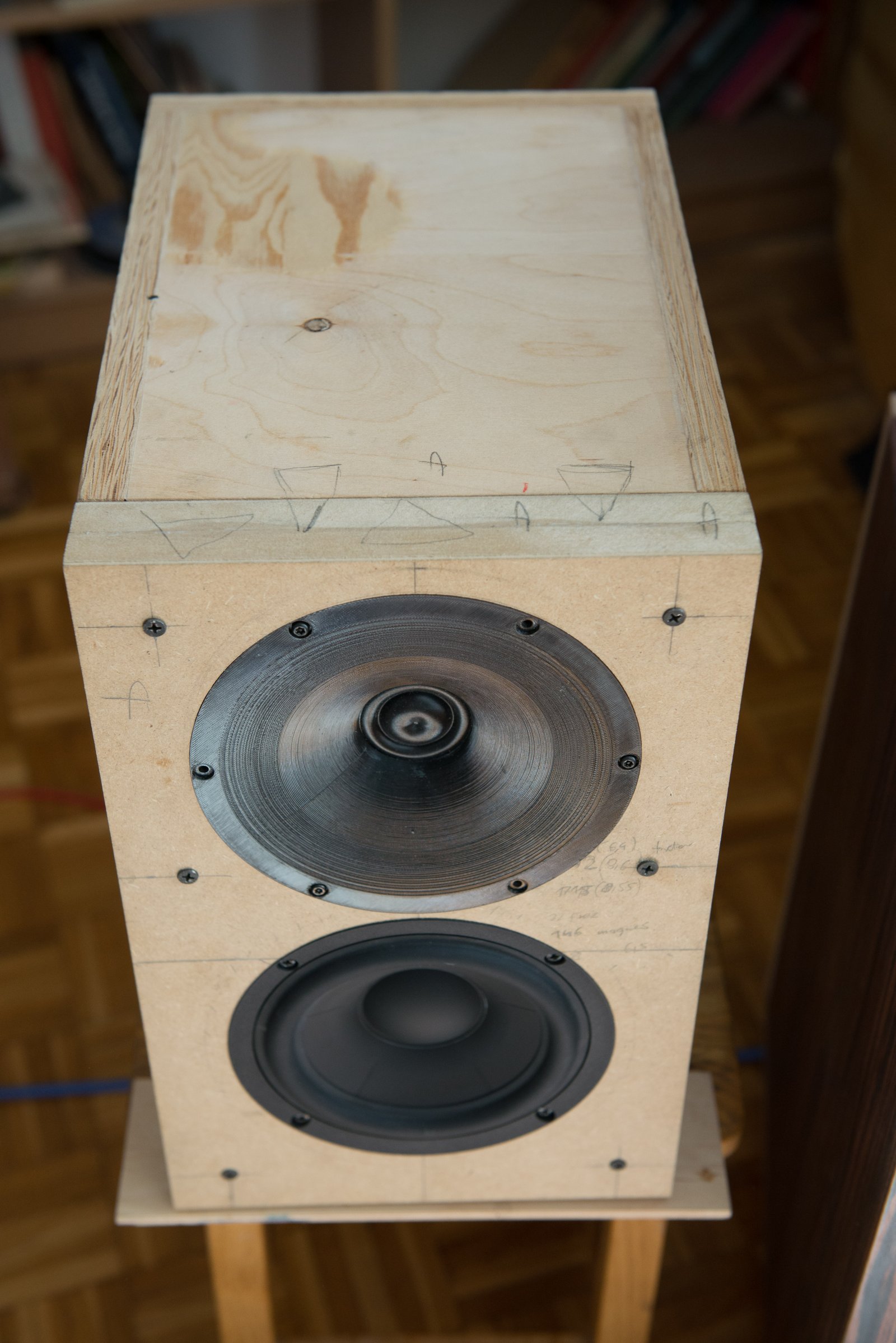

          Wstęga na górze?

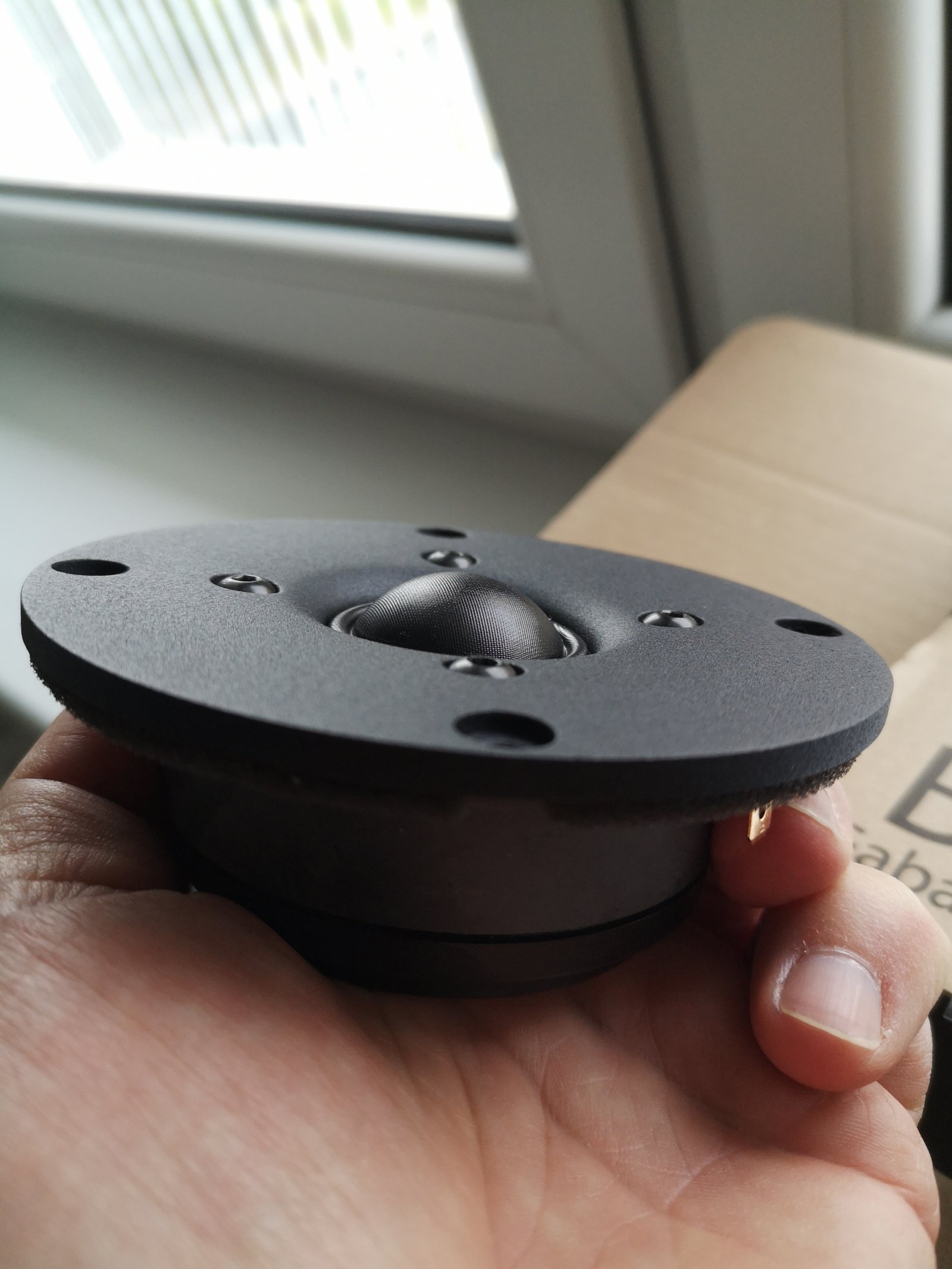

            Blisko Choć nie do końca - planar/magnetostat w postaci B&G Neo3 PDRW-i (trudniejszej nazwy nie mogli wymyślić )
            Z takim frontem fabrycznym:

              kaliman2 zalezy jak obudowa zrobiona, ja bym wiercil na wylot, do tego jakies wglebienie, zeby sruba sie zlicowala na rowno. A jak chcesz kleic to dwuskladnikowy do metalu typu plynny metal - tylko uwazaj, bo jak to cholerstwo stwardnieje to faktycznie jak metal w obrobce.

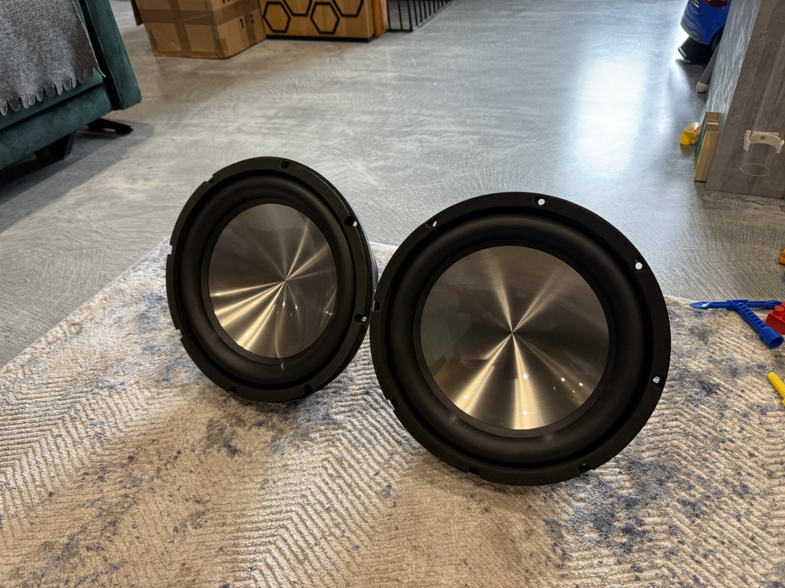

                A u mnie w planach 2 suby zamknięte :) mivoc HCM 12 T
                co polecicie jako panele ? Bo nie do końca mogę znaleźć coś co spełni moje wymagania

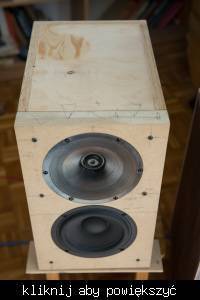

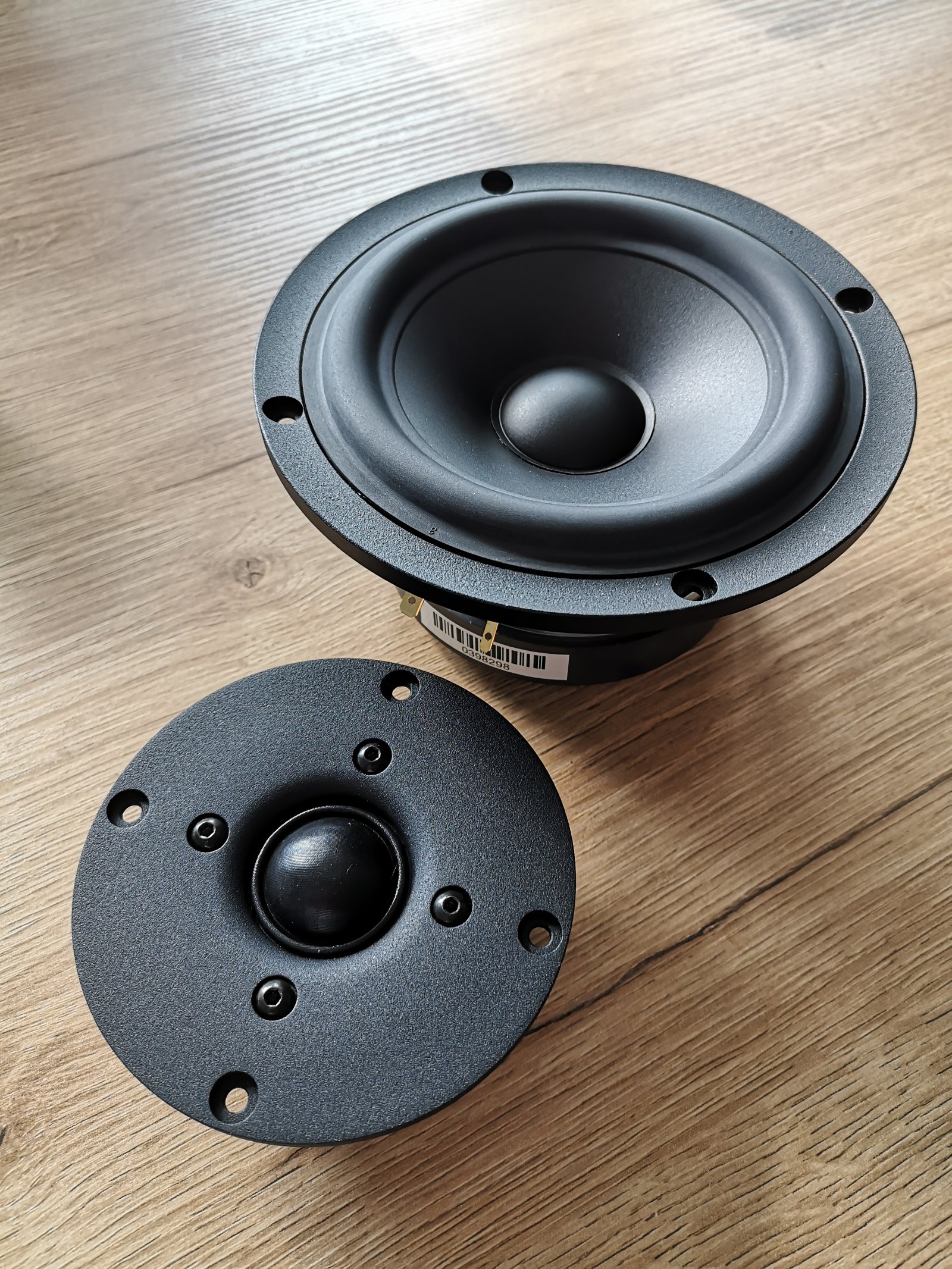

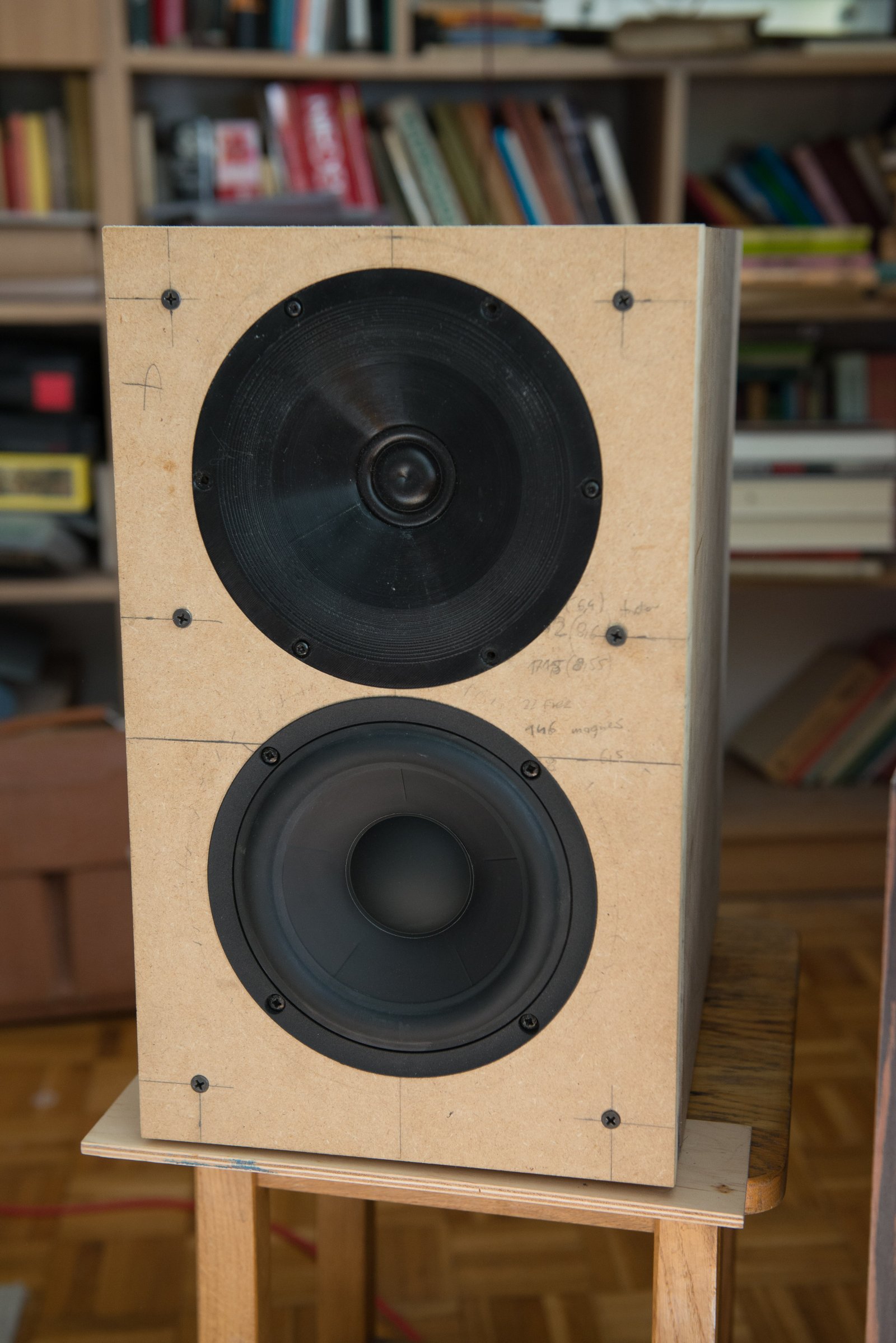

                  Robią się monitory na 15 MFC + 26STAC:

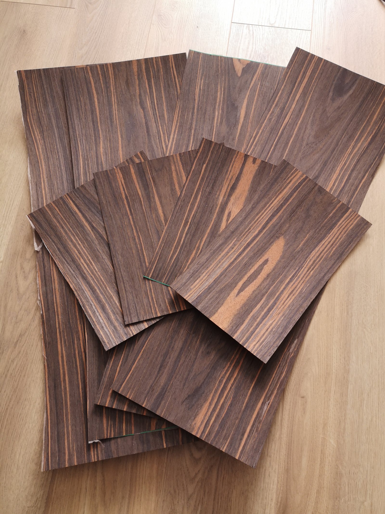

                  Fornir Palisander Imperial.
                  Polecam 26STAC, kosztuje 50zł więcej ale wygląda zdecydowanie lepiej niż 26STC z plastikowym frontem.
                    Mierzyłeś parametry T/S woofera? Jaka wersja- 4 czy 8 Ohmów?
                    Zobiłbym podobne maluchy o ile potwierdzą się dane fabryczne , że nadaje się do OZ.
                      Wersja 8 ohm.
                      Pomiary będą, ale nie TS-ów. Moim zdaniem nie ma sensu.
                      A nawet jak zmierzysz, i będą odchyłki, to firma Ci udowodni że źle mierzysz :)
                      Trzeba zaufać firmie. A SBacoustic to nie firma krzak.
                        Mi właśnie bardziej odpowiada plastik bo ma taką mniej toporną fakturę tych porów .

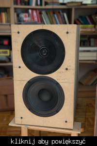

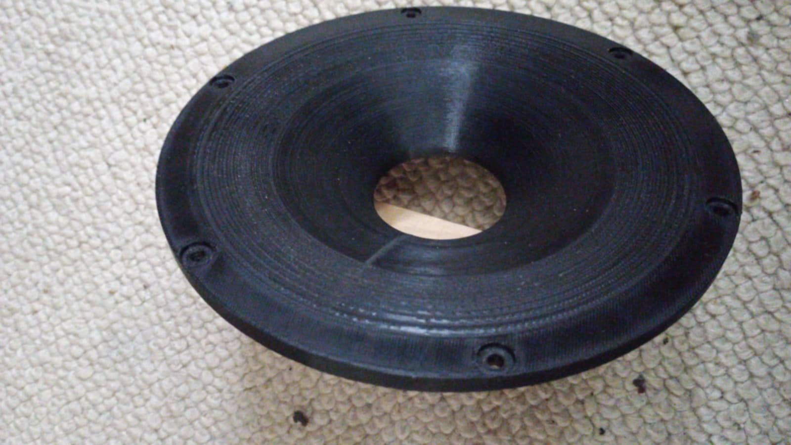

                          ja tez cos dlubie - 2 drogi , wychomikowane SB17Nbac 8 ohm oraz SB29rdac z wydrukowanym falowodem
                          w obudowie BR
                            plus drukarek 3d

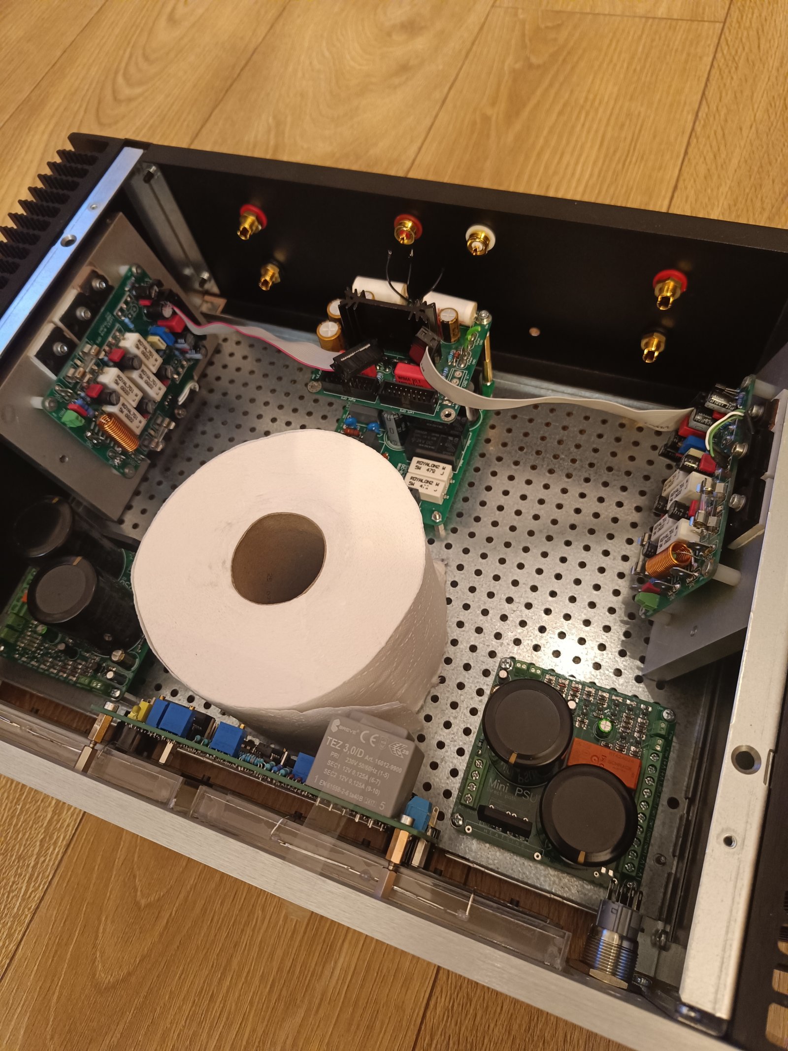

                              Podpowiecie przed pocięciem kabli, czy taki układ wewnątrz obudowy jest w porządku?
                              1. Planuję wykonać metalową puszkę na IPS, która będzie pełnić funkcję ekranu.
                              2. Dwa trafa umieszczone jeden nad drugim (proszę się nie śmiać z modelu gabarytowego :P ).

                                Q..rde, gabarytu zazdraszczam, może mieć z półtora kW i jakieś 350 listków ulgi .
                                A poważniej to całkiem dobrze rozmieszczony zasilacz z przodu, przed trafem, ustawionym soft-starcie.
                                Jedyne co bym zmienił to oddzielne wejście, nie na jednej płytce, a na dwóch zamocowanych, każda przy swojej końcówce.
                                Puszka z aluminium, miedzi, mosiądzu, nawet wszystkich naraz, mija się z celem. Nie dla 50Hz.
                                Może gruby pasek "brązu", szerokości trafa otaczający go w okół zewnętrznego obwodu.
                                  Dwa trafa po 250/300W niestety mają takie wymiary, stąd zastanawiam się, czy nie zamówić jednego z czterema uzwojeniami.
                                  Natomiast IPS niestety musi pozostać wspólny. Nie mam ochoty na poszukiwania oryginalnej kostki LM4702.
                                  Być może kiedyś dorobię oddzielne zasilanie dla IPS.
                                  Dzięki za radę odnośnie ekranu. Czyli jednak izolacja całego trafa, a nie tylko stopnia wejściowego? Myślałem o oddzieleniu wrażliwego układu nie tylko od trafa, ale także od zasilania, które biegnie przez softstart.

                                    plus drukarek 3d
                                    Szkoda tylko, że nie mówi się o minusach Na przykład ile obróbki wymaga taki drukowany waveguide.
                                      dla mnie te wszystkie drukarki maja wiecej wad niz zalet :P
                                      dlatego nadal ich nie mam
                                      montowalem drogie wydruki 3d od basser https://sklep.basser.pl/pl/dystanse-...124-coupe.html
                                      to cholerstwo sie ciagle rozrarstwialo i rozpadalo :/
                                      a to kosztuje 500zl :(
                                        Jaką maksymalną moc mają płytki wyjściowe? Trafo nie będzie mocno przewymiarowane? Kanapka z traf to nie jest dobry pomysł. Może warto pomyśleć o zasilaczu impulsowym- te dobre jakościowo są niegorsze od klasycznych.
                                          Jurek mi uzmysłowił mój błąd, nie założyłem, że to dwa trafa na sobie. Tak, to zły pomysł, jedno trafo będzie mniej siało, choć dobry zasilacz do audio to koszt ze trzech takich trafek, nowych.
