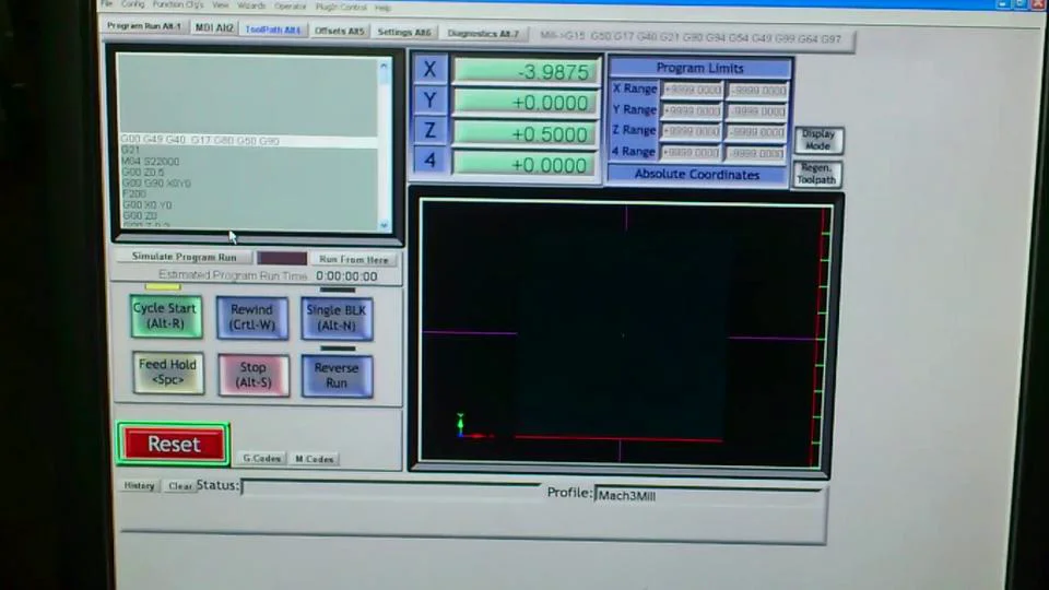

                            Podstawowy grawer zaliczony :]

                              fajnie
                              ale powiedz mi dlaczego takie krawedzie postrzepione? frez nie za ostry?
                              no i chyba ci stol sie trzesie :/
                                Krawędzie postrzępione bo prędkośc posówu za duża a swoją drogą frez do grawerki mam używany/ostrzony.
                                Maszyna się trzęsie bo przy niskich obrotach silniki krokowe tak się zachowują :/ Prawdopodobnie można to zniwelować zwiększając mikrokrok.

                                    maxdila świetna sprawa!
                                    to kiedy grupowe zamówienie na tabliczki z logo? :lol:
                                      Powoli... powoli... najpierw trzeba to opanować i doprowadzić do stanu fabrycznych grawerek.
                                      Tyle plus że freziki od chińczyka są dwustronne i mam ich 5sztuk.
