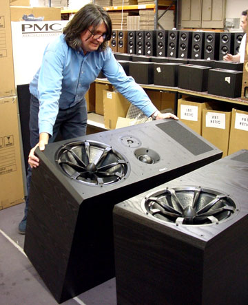

                A teraz pomysl jak gra wysokiej klasy 15 calowy glosnik w TL... :) np. taki
                http://www.positive-feedback.com/Iss...aswBB5_web.jpg
                  Chyba były 2 czy 3 lata temu na AS.
