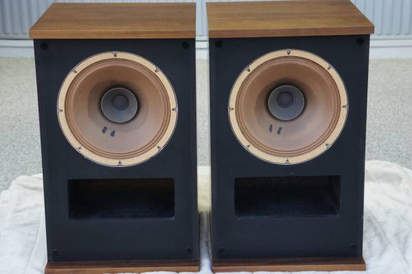

                Bez skosów i niezbyt "złote" wymiary (licząc na wytłumienie, a wymiary dopasowując do wygody), tak wychodzi:
                Jeśli mi powiecie, że może tak zostać, zostawiam. Jeśli nie, powiedcie co można zmienić na lepsze :)
                  Ogólnie wyszło w stylu vintage, mnie tam się podobają takie proporcje, jednak umieszczenie głośnika wysokotonowego nie uwzględnia zaleceń ( http://diyaudio.pl/content.php/65 )mówiących o różnych odległościach od górnej i bocznej krawędzi obudowy oraz skąd wiesz, że taka odległość między głośnikami będzie optymalna dla danego podziału częstotliwości. Do tego dochodzi efekt baffle step (podbicie na średnicy przy tej szerokości przedniej ścianki obudowy) będzie już dość istotny. Najprościej to zrozumiesz patrząc na wykres http://sound.westhost.com/bafflestep.htm . Dlatego jeżeli nie zamierzasz robić pomiarów i kompensacji bs, to lepiej zrobić jak najwęższą obudowę ale za to głębszą i wyższą.

                            Dobra, reasumując:
                            - obecna zamknięta jest zła - baffle step + przesunięcie piszczałki + zastanowienie się nad podziałem częstotliwości ( + być może "wyprzedzenie" niskotonowego, bo o tym w ogóle nie myślałem - czyli piszczałka dalej w głąb za niskotonowym - obecnie jest odwrotnie)
                            - propozycja TL, ale ja nie mam pojęcia nawet jak się za to zabrać, choć technicznie mogę wykonać. Pytanie tylko, czy bez "rzeźbienia", w sensie, im bardziej maszyny są w stanie tai tunel wyciąć tym lepiej, bo ręcznie wyrzynarką warstwa po warstwie tak jak to widziałem inni robili sklejając później w tunel w moim przypadku raczej odpada, bo chyba ten głośnik nie jest aż tyle wart...? (no chyba, że jest a ja nie jestem tego świadom) - ach - i jeszcze rozmiar - o jaki "rząd wielkości" chodzi? Bo jeśli 120 l, ok, jeśli 150, jakoś przeboleję, ale więcej to już chyba będzie nieprzyjemnie :)
                            - Czy te TS'y i wykresy panom coś podpowiadają? Może wrócić do BR lub wykorzystać jakkolwiek inaczej (powiększenie zamkniętej, tunel, cokolwiek)
                            Podpowiedzcie :)

                                          Wariantów może być wiele, na przykład taka LT z offsetem 50 cm mogłaby wyglądać jakoś tak:
                                          Ale jak to zagra, na ile zgodnie z symulacją, czort znajet.
                                          Ci powiem, że trafiłeś wymiarami właściwie w to, co zamierzałem zrobić - jak dla mnie bomba. Materiał - będzie wiór 18mm. Zobaczę jeszcze czy mam grubsze wióry do dyspozycji, ale i tak się zastanawiam czy 18mm nie wystarczy, bo to i tak już waży dużo. Długości skracał nie będę - to jest i tak wystarczająco "niepewna" konstrukcja, żeby jeszcze robić sobie problemy za krótkim tunelem. Wystarczy mi, że będę musiał sto pięćdziesiąt razy go rozbierać i wytłumiać raz tak, a raz inaczej.
                                          Ok, to ja sobie strzelę wieczorkiem rysunek techniczny i zaprezentuję jutro z rana (w nocy).
                                          Tymczasem spieszę poinformować, że: 123 litry z BR 37 Hz oraz już zamontowaną piszczałką (ponoć jedwabna - AD 11600 T8, też Filips - na filtrze C 2,2uF) roznoszą mi mój pokój w drobny mak . To czego nigdy się nie spodziewałem, czyli zdjęty bas o jeden ząbek daje rezultat jak już wcześniej pisałem rewelacyjny. Właściwie z tym zestawem, subwoofer można sobie wsadzić w kąt - nawet eksplozje, grzmoty i tym podobne zwykle problematyczne rzeczy grają jak w kinie . A tak mnie wszyscy ostrzegali przed tym, że to estradowa szerokopasmówka... . A! I przetestowałem dokładnie ten sam kawałek co Pogromca Mitów - Pendulum "Toxic Shock" - teraz już wiem, że BR gra jak należy. Przykładając ucho do głośnika "tracę" basy, przykładając do BR, "głuchnę" na inne częstotliwości . Jest nieco "niesprężyście", ale coś za coś. Wolę mieć wolny dół niż nie mieć szybkiego .
                                          PS. A to dopiero jedna kolumna... a co będzie z dwoma?
