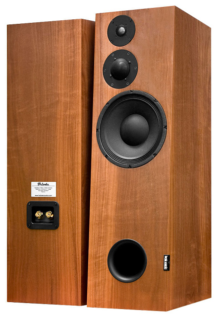

                                skoro dobor glosnikow mamy za soba, to pora zabrac sie za projektowanie kolumny
                                klasyczne skrzynki chyba tu najlepiej wypadaja
                                modulowe to duzo roboty i malo komu to sie spodoba (tutaj duzo wiekszy woofer)
                                harpie ladne, ale bym mial problemy z wykonaniem
                                chyba w cos takiego trzeba isc
                                  #56
                                  To ja się pochwalę swoim wytworem myślę że jak na drugą konstrukcje i domowe warunki nie jest źle, lecz teraz nabrałem nowych doświadczeń i kilka rzeczy bym zrobił inaczej! Przepraszam za jakość ale w tej chwili dysponuje tylko aparatem z telefony.
                                    #57
                                    Generalnie wszystkie to potworki.
                                    na ostatnim zdjęciu widać jak można zeszpecić taką konstrukcje przy pomocy ozdobnego pierścienia.
                                    Układ głośników doby ale obudowa powinna być węższa, głośnik niskotonowy bez ozdóbek precyzyjnie wpuszczony w podfrezowanie, a wysokotonowy montowany od wewnątrz. Przy okazji można by jeszcze bardziej zbliżyć głośniki do siebie. Za to rura BR powinna być lekko odsunięta.
                                    To taki mój pogląd na estetykę dużych skrzyń.
                                      #58
                                      co to za tunel?
                                      wielki...
                                      to okleina czy fornir?
                                        #59
                                        Gdyby pierścienie były czarne i głośniki lepiej rozmieszczone to aż tak tragicznie by to nie wyglądało .
                                          #60
                                          Zamieszczone przez arwas Zobacz posta
                                          Czemu? Mi się podoba trzecia od góry.
