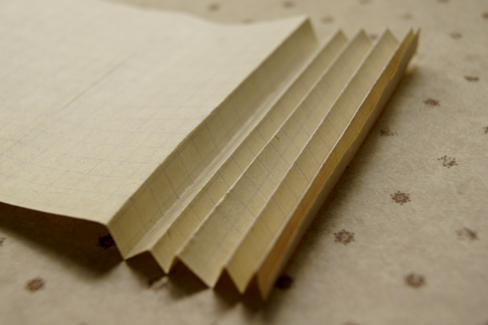

      Jak masz cienka blachę to zwiń ja w charmonijke to bedzie sztywniejsza

          Weź kartkę papieru i poćwicz
          Załamanie co 2cm
          Raz w gore a raz w dół
            #85
            To działa
            Harmonijka jest spoko.

                  zobacz sobie jak gietka jest kartka
                  zero wytrzymalosci, latwo pogiac, nic nie utrzyma
                  a zrob z tego rurke i po osi juz duzo utrzyma
                  tak samo harmonijka - sporo usztywni cienki arkusz

                      Nie martw się; szczerze mówiąc to ja też nie bardzo wiem o co im chodzi
                      Jest dziura w drzwiach powiedzmy 'fi' 20cm
                      Przykładam blachę wyciętą w okrąg o średnicy 24cm (może jakaś uszczelka jeszcze pod to, albo na sylikonie...), dookoła przykręcam wkrętami albo daje nity i w ten sposób zaślepiłem otwór. Jest to sztywne, drzwi pracują w całości....
                      Natomiast jak ja miał bym to samo zrobić tylko blachą w takim kształcie:
                      to nie wiem. Jakoś bym to przykręcił, pewnie że tak, ale co to ma dać, w czym pomóc, jak usztywnić lepiej od gładkiej blachy? To tego juz nie rozumiem :/

                        Widzę wyobraźnia nie pracuje :/

                            no tak harmonia z jedna fałdka
                            świetny pomysł kupuje

                                Bardziej chodzi o fakt zniekształcenia/przerwania powierzchni płaskiej. Z podstaw fizyki każdy wie że element o dużej płaskiej powierzchni będzie bardziej rezonował niż takiej samej wielkości ale powyginany/pofalowany/whatever.
                                Przykładowo u siebie w otworach mam laminat, ale specjalnie uzyłem szkieletu z płaskowników żeby ułatwić stworzenie nie płaskiej powierzchni.

                                        Aaaa to chodziło o paski z załamaniem wzdłuż osi... no to spoko już jasne, tak to tak. Ja miałem na myśli cały arkusz blachy kilkanaście na kilkanaście cm....
