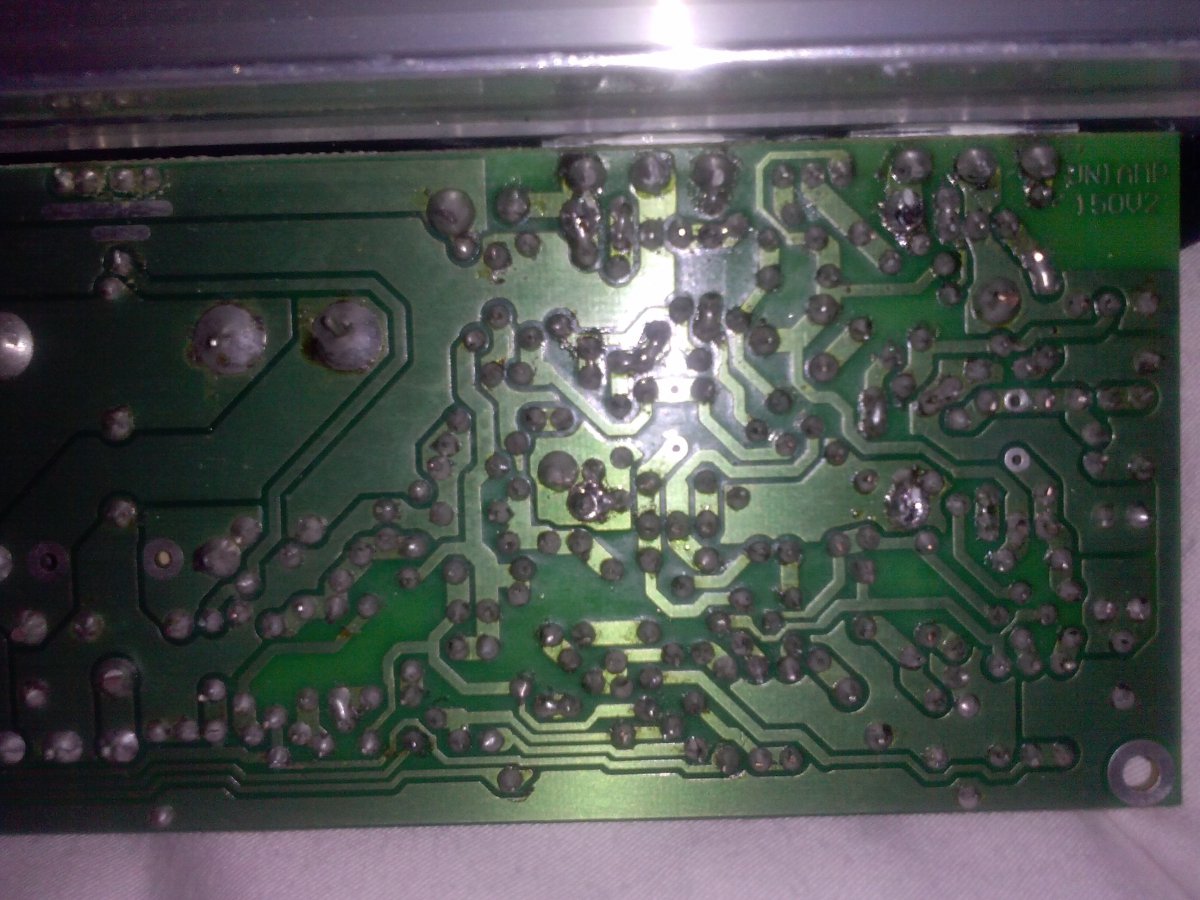

    Dzisiaj czyściłem płytke sprawdziłem czy nie ma zwarć czy gdzieś nie połączyłem oczek posprawdzałem bardzo dokładnie pół dnia siedziałem zmontowałem wszystko uruchomiłem grało chwile i znów jak tylko pogłośniłem spalił się lewy kanał czy jest ktoś chętny kto by na niego spojrzał i spróbował go odratować ?
      A nie pomyliłeś gdzieś wartości oporników, albo nie zamieniłeś tranzystorów ? Daj fotki od góry płytki i od spodu to coś się może wymyśli
        Tranzystory od regulacji biasu masz dobrze zamontowane do radiatora? To są T7 i T28.

          Wstaw porządne zdjęcia od strony ścieżek i elementów
            Witam dzisiaj miałem chwile czasu i porobiłem kilka zdjęć.

              Zmień śruby dociskające do radiatora na inne bo te stożkowe mogą Ci narobić bałaganu .
                Zamieszczone przez taz Zobacz posta
                Te tranzystory były zamontowane jeszcze lepiej niż teraz na zdjęciach.Cale włożone i posmarowane pasta termoprzewodzaca ale tak zeby nozki nie dotykaly radiatora. Dziwna sprawa jest też z regulacją napięcia na rezystorach emiterowych to znaczy prawy kanał da się ustawic nawet na 11mv a lewy tylko do 7 mv poczym spada nawet do 6mv. Dzis jadę po nową parę tranzystorów chociaż niewiem juz co może być jeszcze nie tak. Dodam jeszcze ze wzmacniacz na trafie 2x23 v dziala poprawnie nic się nie pali i można go na maxa wysterować.

                    Targi, lepiej przeczyść porządnie płytkę. Wydaje mi się, że bezpiecznik zwiera Ci do masy (widać na 5. zdjęciu), być może jest więcej takich niedopatrzeń.
