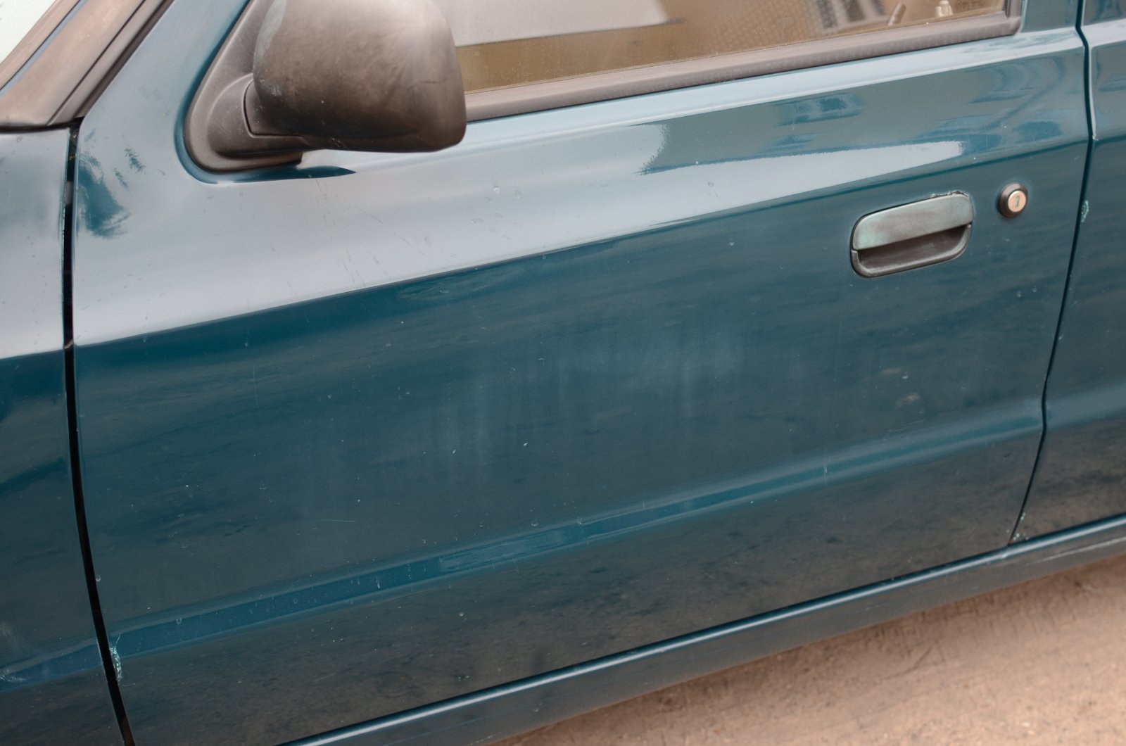

          Auto po polerowaniu z daleka wyglada ok
          Jednak moim zdaniem trochę na odczep się zostało zrobione jest trochę niedociągnięć. Prawie na każdych drzwiach jest ślad po wcześniejszym zmatowieniu. Na masce jest niedopolerowana kreska. Na prawych przednich drzwiach widać, że brakuje jeszcze trochę, bo widać ślad jak przejechał polerką - takie równe odcięcie.
          No i okazało się, że mam przerysowane tylne prawe drzwi z lekkim wgnieceniem. Tego wcześniej nie było ale teraz nie doję, w którym momencie to się stało.
            i tak wazne ze wypolerowali
              No tak ale i tak muszę poprawić. W rzeczywistości te smugi są wyraźnie widoczne - na zdjęciu ledwo je widać.
                Na zdjęciach wyglada super
                No i teraz juz masz pewność ze była to wina ich za mocnej chemii
                  Ciężko po samych zdjęciach ocenić na ile niektóre rzeczy da się dopolerować, a na ile są to różne defekty na powłoce, które powstały wcześniej. A Ty sam jak oceniasz stan wozu na zasadzie przed myjnią i teraz? Bo myślę że po polerowaniu z kolei wiele miejsc wygląda lepiej niż wcześniej.

                    Spróbuj to wypolerować (z matowaniem), może z tego wyjdziesz.
                    A teraz napisze..
                    Prawdopodobnie nie szlifowali lakieru, może udałoby się uzyskać jeszcze lepszy efekt i usunąć to o czym piszesz. Jak na te lata, fajnie odświeżone auto. Zabezpiecz to jakimś woskiem, chociaż pewnie to zrobili już oni. Ponieważ dalej uważam, że coś jest nie tak z odpornością lakieru i po dłuższym czasie może być widać różnicę pomiędzy elementami.

                              Dziś podjąłem drugą próbę sfotografowania i ciężko mi uzyskać taki kontrast jaki jest w rzeczywistości.
                              To nie są wszystkie niedorobienia, np pod klapą bagażnika widać, że w ogóle nie ruszali, a np. na masce są jeszcze dwa miejsca do poprawy.
                              Nie wiem czemu tak demonizujecie tą pastę tempo, przecież to nie papier ścierny. Wziąłem spróbowałem na kawałku:
                              Rysy żadne nie powstały, nawet nie musiałem trzeć, bardzo delikatnie to zeszło. Mimo, że pasta przeterminowana...
                              Ogólnie mam też kilka rzeczy do zamaskowania. Macie pomysł co z tym zrobić?
                                na kosmetykaaut.pl był fajny akrtykuł kiedyś dlaczego nie warto uzywać pasty tempo bo porysasz lakier - po krótce sporo środka ściernego + sporo wypełniacza, który po 2-3 myciu sie wypłukuje i zostaje matowy lakier.
                                Odnośnie roboty -> swirli "na y baly" od groma - widać pod swiatło ślady maszyny/kolistych ruchów.
                                Proponuje menzerna 500 + menzerna 3000/4000 na maszynce i bedzie cacuszko :)
                                Punky któe pokazałeś byc moze da rade złagodzić papierkiem na koreczku + polerka ... ale trzeba uzażać, c by do bazy sie nie dotrzeć.
                                  Menzerna 500 to środek mocno ścierny.
                                  Cholera wie jakiego produktu użyli na "myjni". Też może użyli czegoś co ma pełno wypełniacza...
                                  Rzeczywiście może z tej pasty tempo to sam wypełniacz załatwił sprawę, bo ja ją rozprowadziłem, poczekałem aż wyschnie i wytarłem bez większego polerowania.
                                  Tylko wychodzi na to, że to jedynie się mechanicznie usunie a nie ręcznie. Inne środki też, żeby dały efekt po ręcznym polerowaniu będą musiały być z wypełniaczem.
