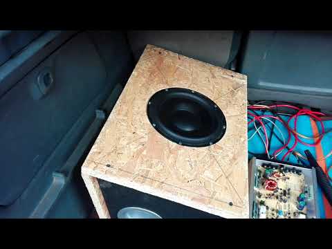

    Przed wykonaniem tego suba chyba spodziewałem się czegoś ciut innego. A napędzany jest tylko wzmakiem Blaupunkt GTA 250, głośniki w drzwiach zmienione na Pioneer i radio również na Pioneer. To powinno tak grać ?
    I tak ze środka
      na pierwszym filmiku brzmi to jakby byly nieszczelnosci w skrzyni lub za maly b-r
      ale na kolejnych juz slychac ze cos nie tak z glosnikiem :/
      kosz byl prosty?
      wyslij te filmiki (poza ostatnim) do stxa i zapytaj czy masz odsylac na gwarancje
        Nieszczelności raczej nie ma bo oprócz klejenia skrzynia jest dodatkowo skręcana wkrętami. Co do br'a to jest złożony z dwóch jak kolega wyżej radził.
        Co do kosza głośnika to mając na uwadze wcześniejsze posty tego tematu przed zamontowaniem głośnik sprawdzałem wizualnie i raczej był ok.
        Wyślę filmiki do stxa. Tylko ciekawe jak z gwarancją ponieważ chcąc mieć solidne połączenia kable do zacisków głośnika polutowałem.

          Nie pojechałeś za mocno z Gainem?
          Ten głośnik bardzo szybko zaczyna stukać cewką o nabiegunnik.
            Raczej nie ustawiłem za dużego wzmocnienia. Na radiu bass osłabiłem, samo podbicie na wzmaku też nie za dużo. Odcięcie na korektorze wzmacniacza ustawiłem na jakieś 80-100Hz.
            Głośność ogólną na wzmacniaczu mogę jeszcze zmniejszyć bo jest na połowie ale wówczas ten bass taki słabo odczuwalny będzie.

              Zamieszczone przez matrix Zobacz posta
              No a czego się spodziewałeś?
              To zwykły głośnik 8", ciut lepszy od domowego.
              Jeśli spodziewałeś się trzęsienia ziemi i zejścia które robi masaż wątroby, to się przeliczyłeś, z tym głośnikiem tego nie osiągniesz.
              Jeśli pozostały sprzęt jest w porządku i wszystko dobrze jest ustawione, to w tym przypadku są dwie możliwości, albo głośnik jest uszkodzony albo masz za duże wymagania i go katujesz.
              A skoro tu na filmiku słychać ewidentnie pukanie cewki o nabiegunnik, no to wybacz, ale ten głośnik po prostu nie jest dla Ciebie, ponieważ chcesz więcej niż on może dać.
              Takie coś nie zalicza się do reklamacji.
              W porównaniu do większego STX-a 10", to... no nie ma porównania, bo jeden STX 10" gra przynajmniej jak te 3 ósemki.
              Jeśli chcesz tanim kosztem ponapierdzielać w aucie, to polecam Boschmana ALX-102SP.
              Zagra głośniej niż STX 10" i jest bardziej wytrzymały.
              Niestety ma większe zniekształcenia i mimo iż jest fan z tego że rusza całym autem, to głowa puchnie już po 10min grania :)

                  LEVEL, jak kręcisz w prawo to jest ciszej czy głośniej?
                  Ten opis jakiś taki dziwny.
                  Pierwsze pytanie, to jak spiąłeś cewki głośnika?
                  Szeregowo czy równolegle?
                  Rozumiem że suba wpiąłeś pod mostek?

                  Ale na filmiku widać że głośnik dostaje w dupę i to ostro.
                  Volume 50 na radiu to już sporo. Też posiadam Pionka, tylko inny model, no i do 50-ciu nigdy nie dojechałem ponieważ przednie głośniki grają już zbyt głośno.
                  przycisz na radiu sygnał SUB i słuchaj po prostu ciszej.
                  A jak chcesz głośniej to kup inny, większy głośnik.
                    - w prawo jest głośniej
                    - wzmacniacz w mostku
                    - cewki szeregowo żeby dostać 4ohmy.
                    - 50 na radiu to tak chwilowo żeby dostać większy sygnał na woofer.

                      Zmień głośnik na 10-12".
                      Źle zrozumiałeś albo źle czytałeś. Ten głośnik jest dobry i dość melodyjny do słuchania muzyki w aucie.
                      Na filmach widać czego oczekujesz i widać też że ten głośnik ma dość.
                      Krótko mówiąc nie jest dla Ciebie stworzony:)

                        Na filmach widać czego oczekujesz i widać też że ten głośnik ma dość..
                        Oczekuję a raczej oczekiwałem że głośnik niskotonowy zagra jak zagrać niskotonowy powinien. Najzwyczajniej nie sądziłem że głośnik niskotonowy może mieć takie problemy. A dlaczego takie oczekiwania miałem ? Ponieważ kiedyś dosłownie ulepiłem jakąś skrzynię bez obliczeń i z głośnikiem za 50zł który był no name i takich problemów nie miał a napędzany był tym samym wzmacniaczem. Nie mówię że grał lepiej bo nie grał z racji że był kiepskiej jakości, ale nie strzelał cewką o nabiegunnik.
                        Miałem też kolumny domowe DIY z głośnikami 4ohm i nie 8 a może 5" i grały basem bardzo ładnie bez strzelania cewki.
                        Nie twierdzę że głośnik jest uszkodzony, może faktycznie jak to szanowni użytkownicy zauważyliście i ja również wspomniałem o tym, za dużo od tego głośnika chciałem.

                              Obudowę masz według projektu?
                                Obudowa jest dokładnie według projektu. Może się różnić o przysłowiowy centymetr w tą lub w tą. Tunel br też konsultowany kilka postów wcześniej.

                                  O tym że ten głośnik można łatwo uszkodzić przez to że nie słychać stukania z miejsca odsłuchu pisało już kilka osób.
                                  Możesz sobie w WinISD przeliczyć BR dla tej objętości skrzyni i 10" STXa.
                                  Obudowa niby o 5 litrów mniejsza ale może się udać:)
                                    Mogę spojrzeć ale chyba już nie będę kombinował z racji że już obudowa posklejana. Musiał bym docinać nową ściankę pod głośnik 10" bo w istniejącej już większego otworu nie wyfrezuję (brak środka otworu :) )
                                    Pokombinuję z najróżniejszymi utworami, popatrzę jak wychyla się membrana i tak ustawię zestaw żeby cewka nie strzelała.
                                    A tak poza konkursem to spodziewałem się że głośnik niskotonowy będzie a w zasadzie powinien mieć większy magnes (dłuższy), przecież membrana powinna mieć szeroki zakres ruchów (w tym przypadku niby ma z tym że grozi to wyskoczeniem cewki poza magnes).

                                        Odnośnie zmniejszenia litrażu - wystarczy wrzucić do obudowy woreczek z piaskiem.
                                        A co do większego otworu - zawsze możesz dołożyć nowy front na 10".
                                        Ustawienie suba przeprowadził bym też inaczej. Bas testy wyciągają z każdego głośnika x-max wiec do 8" z której nie usłyszysz już pewnych częstotliwości z racji niewielkiej powierzchni membrany i nie szałowym wychyle no nijak się nie sprawdzą.
                                        Najlepiej gdybyś włączył dobrze Ci znaną piosenkę gdzie wiesz że jest dobry bas, ustaw głośność w radiu na poziom max dla głośników w aucie i wysteruj suba na 0. Następnie odłącz głośniki i przy tej ustalonej głośności podkręcaj gain we wzmacniaczu tak żeby ustawić stx'a na maxa jego możliwości oczywiście Tak by cewka się nie odzywała. Podłączasz głośniki i voila. Bez sprzętu chyba nie ma lepszej metody.
                                        Oczywiście odłączenia i podłączenia głośników dokonuj przy wyłączonym radiu.
                                        Jak będzie piosnka o słabszym uderzeniu zawsze możesz podkręcić sobie sub na radiu.
