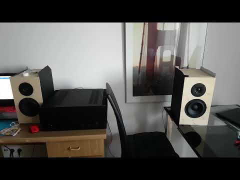

                        Mój pierwszy w życiu zestawik prawie ukończony. Niestety nie mogę sprawdzić maksimum możliwości wzmacniacza bo nie posiadam takich kolumn Monitorki z projektu Borysa bardzo mi przypasowały. Co prawda są jeszcze niedokończone ale wrzucam małą pokazówkę :) Z góry przepraszam za syf w mieszkaniu ale niestety budowanie sprzętu w kawalerce jest mało komfortowe .
                        Nagrywane telefonem więc jakość mizerna. Pozdrawiam
