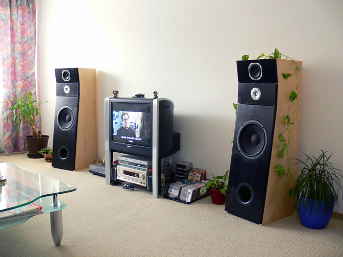

    Jasne, na poczatek T2010, a pozniej moze sprobuje driver kompresyjny CD10Fe w nieduzej tubce.
    Najlepsza byla by diafragma TPL-150, ale poki co za droga zabawa.
      Pogromca: Co to za średniotonowiec ?
        Beyma MC115
          Ciekawy projekt może być. Ciekawy jestem tey beymy na dole przede wszystkim.
            Mam nadzieje, ze to zagra na przyzwoitym poziomie, choc podzialy beda zupelnie inne niz w MB2. Tam sredniak ciety jest bardzo nisko, bo przy 380hz. Dla kopulki Beymy 800hz to takie optimum. Martwie sie troche o charki poza osia dla basu, ale moze nie bedzie tak zle. Ten bas ciagnie rowno do prawie 2 khz.
              Pogromca: czym był podyktowany wybór tego mid ? koniecznie chciałeś kopułkę ? może 5mp60n byłby lepszym wyborem.
                Ponoć ten kopułkowy średniak jest bardzo dobry .
                a może t2030 :) alu w tubce :)
                Będzie świetny zestawik do rocka za rozsądną kasę :)
                  Roznymi wzgledami. Ogolnie lubie kopulki na srednicy. Mialem sporo kolumn z lat 70/80 gdzie czesto stosowano kopulki na srednicy i zawsze podobal mi sie ich dzwiek. Oczywiscie najlepiej byloby dac kopulke ATC ale to kosmiczne pieniadze. Jest jeszcze Dayton i Scanspik ( stara Vifa ), ale na poczatek wybralem tania i ponoc sprawdzona Beyma.
                  5mp60n tez bede mial niebawem i rowniez go przetestuje. Glownie po to aby zejsc z podzialem w okolice 400hz, czego kopulka Beymy by nie przezyla :)
                  a może t2030 alu w tubce
                  Tez mozna sprobowac, ale ten glosnik jakos mi niebardzo pasuje. Nie slyszalem go, ale z tego co czytalem to T2010 jest bardziej naturalnie brzmiacy, wrecz studyjnie i sterylnie nie czarujac brzmienia, a nie ukrywam, ze na tym mi glownie zalezy :)
                  Co do woofera, to skusze sie jeszcze na 10 calowke tej samej serii, ale to za jakis czas. Mysle, ze w oparciu o te glosniki Beymy, mozna zrobic naprawde dobry dzwiek, za stosunkowo nieduza kase.

                    Wg mnie przydałaby się maskownica bo jakoś mi nie pasuje głośnik do obudowy ale to tylko moje zdanie.
                    Zdjęcia robiłem telefonem, a w pokoju mam niezłą ciemnicę cały czas :) a nie mam żadnych opcji ustawiania flesza itp. Na żywo nie ma az takiej różnicy, ale myślałem też aby coś dać na wszelki wypadek aby nie uszkodzić. Jak naprawię aparat to spróbuję dac nowe zdjęcia/ niestety nie mam czasu na zakladanie tematu w zakończonych konstrukcjach
                      Pogromco w takim razie liczę na krótką recenzje obu średniaków w najbliższej przyszłości :)

                      Jeszcze jedno, przypomniałem sobie o beymie 6MI90. Chciałem kiedyś w 3way na estrade zastosować, nie myślałeś o nim ?
                        T2010 ma ząbek na impedancji przy 4,5khz, co odbija się na charce. Imho czegoś niedopracowali w tym głośniku.
                            Tak, znam. Ale taki glosnik to bym raczej wolal uzyc z Beyma 12B100/R, tak aby wykorzystac efektywnosc tych glosnikow. Szkoda dusic wysokoefektywne glosniki, szczegolnie na srednicy.
