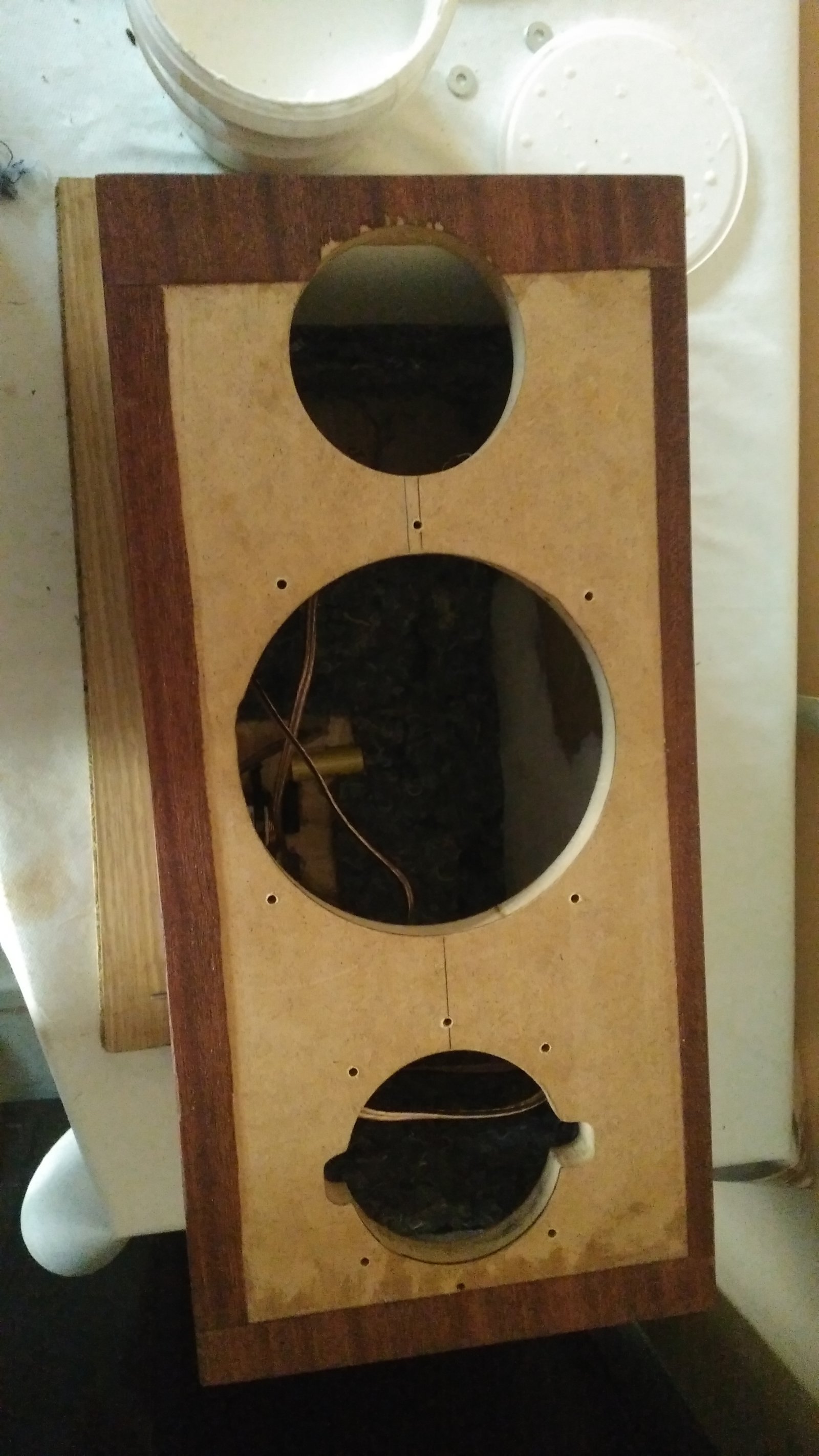

              Wstawiam fotki z prac i ukończenie pierwszej z kolumn :)

              Nie raz fornir przy szlifie lubił się wyszczerbić, szczególnie kiedy jest niedoklejony :(
              ale ...
              nie daję za wygraną
              Dzięki temu projektowi nauczyłem się fornirowania na poziomie początkujący - praktykujący :P
              Po przeszlifowaniu papierem 80, później klej w miejsca łączenia, przetarłem palcem i papier 100, aby pył ze szlifu złapał się kleju w miejscach łączenia i efekt
              Tutaj mamy ostatni szlif dziury xd
              Proces olejowania forniru.
              Fornir szlifowałem papierem 150 i ścierałem na wilgotną szmatką, czekanie aż wyschnie. W drugiej kolumnie papier 150, odpylanie odkurzaczem przemysłowym na "wydmuchu", może być też kompresor i gąbka ścierna 240 oraz znowu odpylanie. Powiem szczerze drugi sposób lepszy. Tłusty olej bardzo dobrze się nakładał. Zastanawiam się nad napisaniem jakiś wskazówek na bazie moich doświadczeń, może wstawią na forum :)
              Fronty zrobił mi wujek, który jest tapicerem, nie miałem po prostu już kasy na butapren xd, a i tak olej zafundował mój tata
              Tutaj składanie do kupy
              Ja przymocowałem front ?
              Robiłem 3 otwory we frezach:
              jeden przy tweeterze, dwa przy niskotonowcu, robiłem na to głębokie fazki tak że wkręt wchodził na połowę grubości frezu. Front dodatkowo polałem grubo wikolem.
