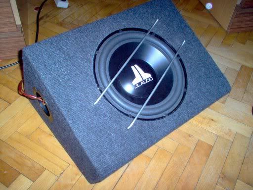

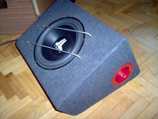

    PS:poprzednia buda z JLem(BR to atrapa):
