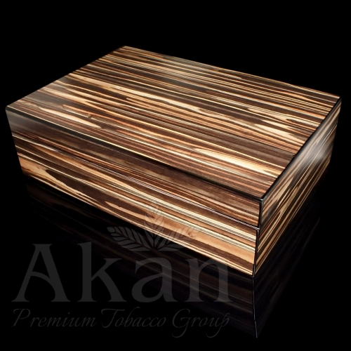

    Wolał bym osobno lakierować, dzięki temu mogę regulować stopień połysku, decydować o ilości warstw itp...tylko jaki fornir?
    ---------- Post dodany o 12:03 ---------- Poprzedni post o 11:56 ----------
    podstawą właściwie jest fornir, potem można zrobić kilka formatek i eksperymentować, tylko ciężko pewnie będzie kupić małe ilości bejc, lakiero bejc na próbę co?
    ---------- Post dodany o 12:50 ---------- Poprzedni post o 12:03 ----------
    Mahoń piramida, świetnie by się nadawał, to tak po szybkiej wizycie na sąsiednim forum. Kwestia teraz wykończenia. No ale póki co głośniki się dopiero rysują...
    Pozdrawiam i dziękuję

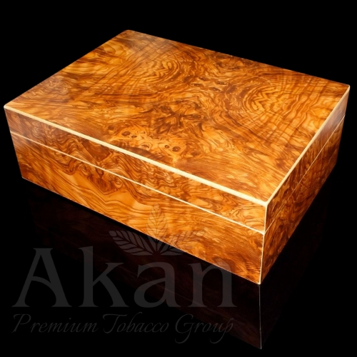

      zdjecie nr 2 pasuje mi pod olche
      https://www.google.pl/search?q=forni...w=1600&bih=781
      bejce i lakierobejce bez problemu kupisz w opakowaniach 0,25l
        rzeczywiście, trzeba więc będzie spróbować z obydwoma fornirami.
        Coś takiego też mi się kręci po głowie. I to chyba był by właśnie mahoń piramida. Dzięki!
