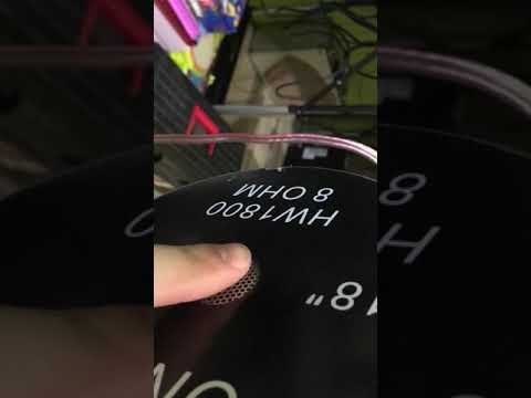

                        Mecze troche te fonicsy.
                        Musze powiedziec ze zapialem je poki co jeden speaker, jeden kanal mojego iAMP i łykają całą jego moc. Jestem zaskoczony.
                        Siateczka z magnesu raczej do wywalenia.
                        Cisnienie generuje w niektorych miejsach, prze-spore.
                        Nastepny test to bedzie buda open-back, mysle ze winno walic wtedy grzmotami.
                          Kiedyś miałem samochodowego Alpierda i też od razu tą siatkę wywaliłem.
                            tomekk i jak oceniasz już na tym etapie odtwarzanie basu ?

                              Dwa razy 18" to potrafi flakami porzucać, ale takie konfiguracje to tylko przy basowych wiosłach i estradówce widziałem.
                              CO za kawałek na filmie leci?
                                  Właśnie sobie uświadomiłem że muszę posprzątać trochę, bo pół pokoju w rezonansy wpadało ^^
                                  Fajne, do męczenia wooferów.
