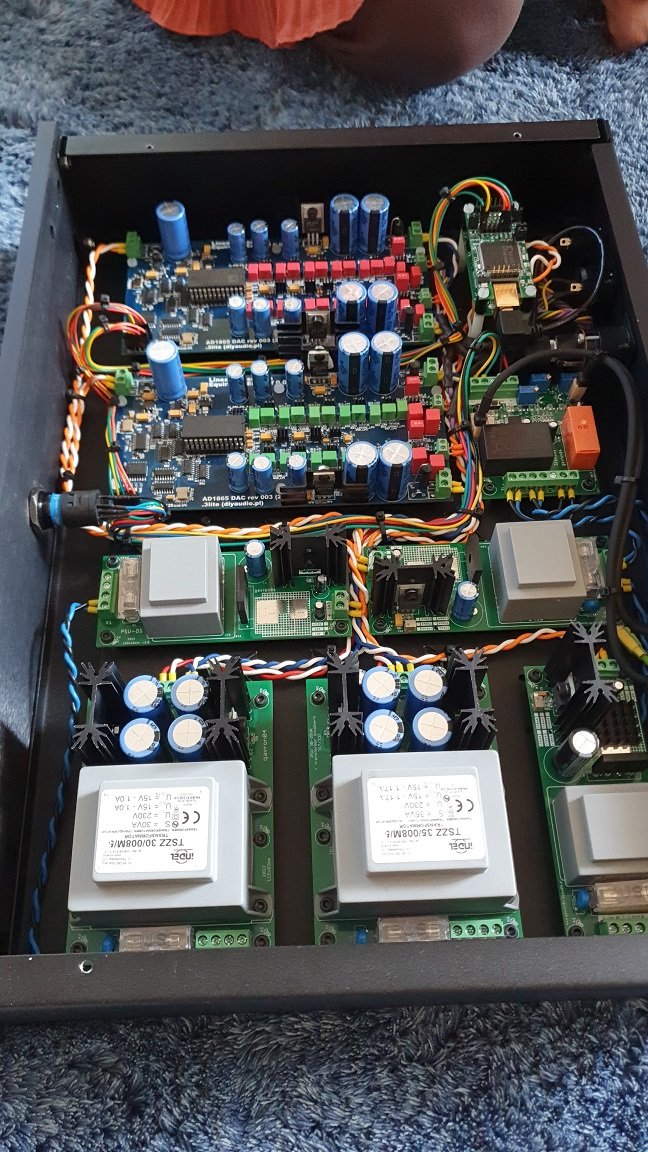

                      Nie ma takiej opcji . Dziękuję Mateuszowi za ogrom pracy jaki włożył w projekt. Pomysł był taki by zrealizować DAC ostateczny, do zestawu złożonego dodatkowo z drabinki Khozmo, dwóch ,,monobloków" IcePower 1200AS1 oraz kolumn złożonych z przetworników: 2x AE TD12s 2x PHL 1120 1x Bliesma T34B na stronę. Całość ma być zestawem docelowymi po odpaleniu tego kończę zabawę w udoskonalanie systemu.
                      Jeśli chodzi o DAC jego wykonanie jest perfekcyjne jak każda praca Gavrona, wizualnie to coś z najwyższej półki jeśli chodzi o estetykę jak również sposób montażu. Odnośnie brzmienia samego DAC napiszę i porównam do posiadanego przeze mnie soekrisa w dual mono. Pokaże również kolumny wraz z końcówkami przy czym zwrotnice w kolumnach będą objęte tajemnicą- autor zastrzegł sobie prawa i trzeba to uszanować.
                      Jeśli chodzi o obudowę kolumn wykonał je Mistrz Loudspeakermanufacturer za co niezmiernie jestem wdzięczny. Jeśli mi się uda załączę powyższe klocki w niniejszej wiadomości. Pozdrawiam i jeszcze raz dziękuję Gavronowi za ogrom pracy, wiedzę i koleżeństwo.
