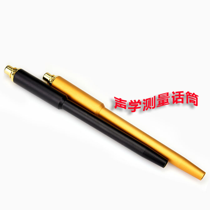

                                    Na alle można kupić fajną obudowę do WM-61a

                                        W tej chwili nie ma ale bywają u sprzedawcy AUDEN_PL
                                        http://www.helputao.com/index.php/product/37108186710/
