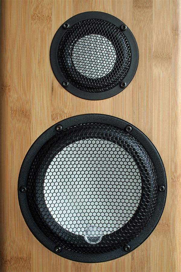

                  Skąd wziąć taki krążek z elastycznego tworzywa do naklejenia na siatkę ochronną głośnika żeby stłumić drgania tejże siatki?
                    Podkladka samoprzylepna, silikonowa?
                      Takie głośniki poprawiać..?:o
                        Nóżki takie gumowe są w castoramie. Ale aż tak przezroczyste to one nie są.
                          Siatka Accutona jest wklejona na gumę ,bym chyba dał sobie spokój z tymi śmiesznymi glutami :)
                            Mi chodzi o siatkę w TangBandzie która mocno dzwoni.
                                  Możesz wypróbować żelki tłumiące do bębnów :)
                                    Żelki drogie. Najbardziej podobne wydają mi się krążki pod nazwą odbojniki silikonowe.
