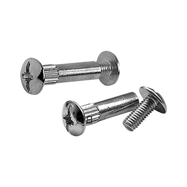

                        Można też użyć złącze meblowe
