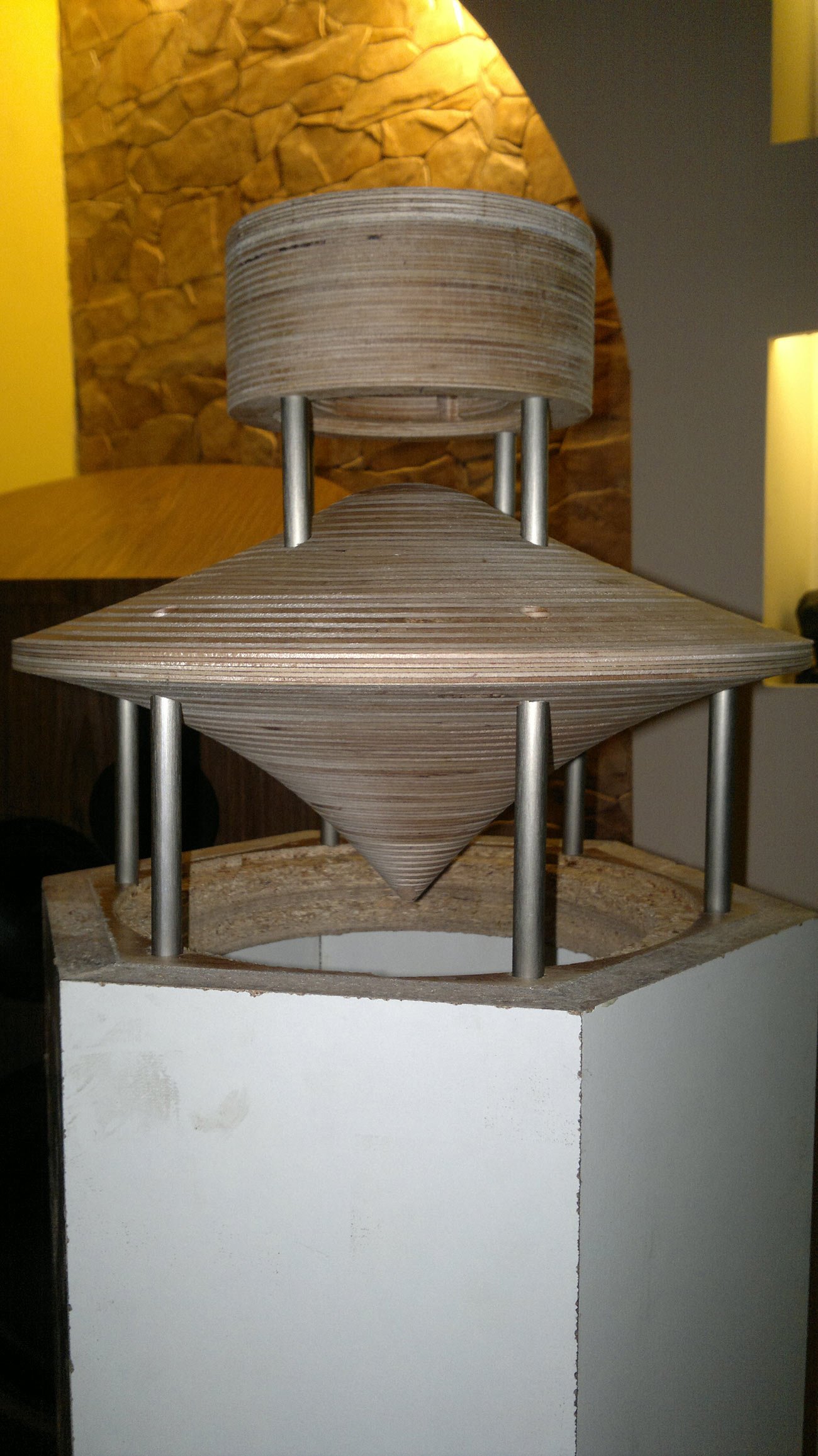

Moje Venus
    Tak testowa. I zastanawiam się czy wizualnie nie jest za gruba do stożka. Może zwężę i wydłużę? Nie wiem jeszcze. Pomyślę.
      Zrobiłem węższą obudowę ale prace muszę na trochę zatrzymać. Po pierwsze - spaliła mi się płyta główna w lapku na którym pracuję i mam wszystko, po drugie ze względu na pewne zmiany w konstrukcji stożków, muszę je wykonać na nowo na CNC. I tu problem - nie mam gdzie - no chyba, że sam sobie zrobię. Ale ciągnąć 2 projekty na raz to znacznie za dużo a w głowie już następny pomysł na coś dużego :) No nic, na razie pauza ale mam nadzieję, że nie długa.

            No i zrobili mi nowe nieco przerobione stożki na CNC :) Dzisiaj jak się uda zrobię fotki i wstawię.
