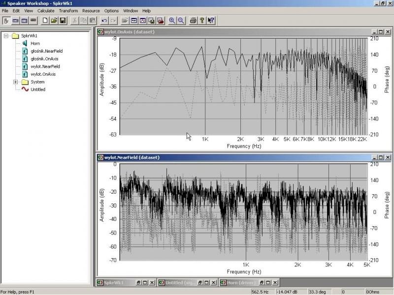

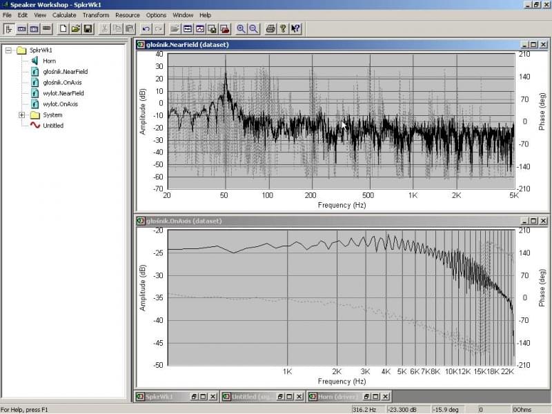

      Co o tym teraz sądzicie?Nie wdawalem sie w komplikacje,łączenia itd.Poprostu mikrofon 1m od kolumny i 2 pomiary głośnika,2 wylotu.
        Yosi - pierdolisz jakbys dynksa popil. Sorka, ale to co pomiary pokazuja dla szczerego pola, to ma tak do zycia jak komunizm dla dobra jednostki. Troche mnie to wiesz co... Zebys Ty tak pisal...Jak NA TAKA konstrukcje to jest naprawde niezle - potwierdzilo to kilka osob ze sluchem w praktyce, ja poki co nie mialem okazji osobiscie - ale moze sie uda. Wiesz dobrze, ze to jak cos brzmi w pomieszczeniu ma sie tak do pomiarow nie uwzgledniacjacych wplywu pomieszczenia jak ... srut kal. 0.22 do lufy 0.177

          tomaszo, takiego steku bzdur nie spodziewałem sie w twojej wypowiedzi. Rzucasz jakimiś sloganami bez popracia. Śrut , komunizm a konkretów brak. Co z tego ze kilku osobom sie podobało, nie znaczy to ze moze być lepiej. Ile tego słuchali 15 min, godzine ? Przesluchali szerokie spektrum materiału muzycznego ? Nie, a pewnie jakby posłuchali to już by im się mniej podobało.
          umberto na prawde cieżko coś z tych pomiarów wywnioskować , mogłeś je chociaż 1/16 okawy wygładzić ale teraz widze ze jakoś dziwnie je wykonywałeś. Nie rozumiem jak moze być onAxis głosnik i onAxis wylot , przecież w polu dalekim słuchasz całosci a nie jednym uchem głosnika a drugim wylotu tuby. Wyjaśnij mi o co tu chodzi.
          Chcecie pomiar z wpływem pomieszczenia ? Przosze moje kolumny tak jak stojoą w pokoju , mikrofon 1m od kolumny na wprost głosnika, wygładzenie 1/16. Pomieszczenie niczym specjalnie nie wytłumiane , ot tak jak sobie w nim mieszkam.
          Pomiar nearfiled rónież z 1m. Widać jak na dłoni wąskopasmowy wpływ rezonansów pomieszczenia na 52Hz , 120-200Hz ,oraz w zakresie 2-4Khz. To najbardziej uciązliwe rezonanse mojego pokoju.

                Yoshi_80, pomiar z odległości ok.1-1,20m,mikrofon nie ruszany dla wszystkich pomiarów,oczywiście w stosunku do źródła dźwieku.Czyli jak wylot to wylot,jak głośnik to głośnik.Na mój gust zmierzyłem to co jest istotne,Jeśli popełniłem błąd to prosze o sprostowanie.Może poświęć chwilke i napisz krok po kroku jak to mierzyć bo ja juz głupi jestem.Nijak sie to ma do Twego tutoriala jak i innych materiałów.

                Wiesz co Yoshi_80?Tak patrzę na Twój pomiar i sie zastanawiam>Co by sie stało jakby go jeszcze mocniej wygładzić?No bo on już jest z lekka wygładzony,nie zaprzeczaj.Inna rzecz to fakt gdzies Ty go wsadził do tego pomiaru.Powiem tylko że zaden closed czy free way nie może byc porównywane z pomiarem w tubie.Więc?
                  Powiem tak. W wynikach pomairów musi być pewna prawidłowość. W twoich wynikach ja tej prawidłowości nie widze. Najbardziej wiarygodny jest pomair onaxis . Jednak w odległosci 1m pomiar onaxis i nearfiled powinny być torższame , przy czym nearfiled z uwagiu na gługi czas bramkowania bedzie poszarpany ale za to obejmie całe pasmo.
                  Po drugie nie widze analogii miedzy pomairem który zamieściłęś wcześniej a obecnymi. Wtedy było podbicie na 2-15KHz a teraz go nie ma , jakim cudem ? Wyłączyłeś korektor ? A moze kablibrowałeś system pomairowy z korektorem czy jak , bo ja tu czegoś nie rozumiem. Teraz wyglada jakby głosnik w pomiarze wyglada całkiem na odwrót , z podbicia tylko wpsomnienie,zastanawiajace prawda.
                  Nie rubcie ze mnie lamera, że niby syper wygładziłem pomiary co by tu szpanować. Zawsze do celów pogladowych wygładzam 1/16 żeby pomiar był czytelny. Co sobie bede psuł wzrok na nearfildzie jak ja chcem tylko zobaczyc jak mam skopensowany baffle step. Poniżej pomiary niewygładzane, wedle życzenia:

                          Co do różnic pomiarów,sam nie bardzo wiem jak to sie stało.Być może pierwsze podejście było zbyt gorliwe z mojej strony (sam bardzo nie wiedziałem jak to mierzyć) i powiązałem zbyt wiele pomiarów tworząc dziwoląga.
                          Ostatnie podejście zrobiłem dokładnie według instrukcji jaką podaje Yoshi,bez pośpiechu,krok po kroku tak jak jest opisane.
                          Dodam tylko że nie ma po drodze żadnej korekcji!Jedyny element to zwrotka w pierwszej wersji.Szkoda że przed zapisaniem zaliczyłem zwis kompa ale mogę pomiary powtórzyć i wygładzić tak jak zaleca Yoshi.
                          I bynajmniej nie chcę z nikogo robić lamera,raczej odwrotnie,chcę uzyskać jak najwięcej wartościowych informacji.
                            Ok. Pospiech w pomiarach to najgorsza rzecz jaka może być. Jak będziesz miał trochę czasu to przygotuj sobie ładnie stanowisko do pomiarów. Z dobrym wytłumieniem odbicia z pogłogi i ew od sciany. Zrób pomiar pulse response , ustaw markery tak zeby zadnego syfu nie łapać i wtedy m ozna zmierzyć OnAxis.
                            Na początek najelpiej, o ile jest to mozliwe, samego głośnika. Zatkaj tube jakąś poduszką i zmierz sam głosnik. Taki pomiar bedzie bardziej wiarygodny oraz bedzie mozna zobserwować wpływ tuby.
                            Dla celów projetkowych oczywiście pomiar bez zwrotnicy.
                            Jeżeli na pomiar nanosi sie duzo odbić wystarczy zmniejszyć moc.
                            Patrząc na twój ostatni pomiar nie jestem przekonany do tego ze głośnik ma taka ch-ke przetwarzania. Przecież to wygląda jakby go jakąs cewką filtrowano. Chyba ze ta tuba daje mu takiego kopa na niższych szczęstotliwosciach ze poźniej głosnikowi brakuje SPL zeby było równo. No ale to już jest wtedy błędna koncepcja tuby .

                                Tuba daje sporego kopa na dole, takze to napewno to. Powinna pracowac do okolo - kurde juz nie pamietam, dosc wysoko, nawet do 500 - 1000 Hz.
                                  To nie na tyle wysoko zeby wyglądało tak jak wygląda na pomiarze umberto. Myślę, że chyba był jakiś bląd w pomairze.
